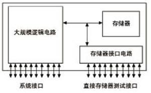

  此类测试方法把嵌入式存储器部分从整个系统中分离出来,由专用的存储器测试电路连接到存储器接口上对嵌入式存储器进行测试,系统框图如图1所示。
  图1 存储器直接存取测试
  专门设计的存储器接口电路仅在需要对存储器进行测试时才通过I/O多路选择器选择使用,并利用测试仪产生的存储器测试向量对存储器进行测试。因此这种测试方法可以从芯片的封装引脚直接对嵌入式存储器进行测试,也可以直接对存储器测试的逻辑状态和存储器运行的过程进行监控和测试,可以方便地实现嵌入式存储器的多种测试算法。但这种测试方法也存在不足之处,对存储器进行测试的测试向量需要串行化后才能通过I/O端口的多路选择器送入存储器接口电路,这样不仅增加了测试的复杂度,而且还增加了测试的时间。

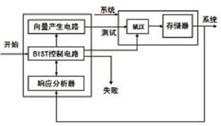

  存储器内建自测试(Build-in Self Test, BIST)是近几年里大量应用于存储器测试领域里的一种非常重要的技术。这种技术利用芯片内部专门设计的BIST电路进行自行测试,能够对嵌入式存储器、组合和时序逻辑电路等具有复杂电路结构的嵌入式模块进行全面的测试。存储器BIST电路将产生测试向量的电路模块以及检测测试结果的比较模块都置于芯片的内部,在测试完成后,将测试的结果通过芯片的测试管脚送出到芯片的外部,从而增加了很少的管脚用于进行测试。存储器BIST电路的结构包含三类:与系统正常运行并发的存储器BIST电路结构;与系统正常运行不能并发的存储器BIST电路结构,在存储器BIST电路运行期间,必须中断系统的正常运行,同时存储器内不能保存系统运行的任何信息;与系统正常运行不能并发,但是在存储器BIST电路运行期间,可以保存系统运行时的内容,并在系统测试结束后恢复运行。
  针对不同的嵌入式存储器,需要专门针对可能产生的各种缺陷类型,采用一种或多种测试算法来设计专用BIST电路。通常嵌入式存储器的BIST电路包括测试向量产生模块、测试算法控制模块和结果分析模块。结构框图如图2所示。
  图2 存储器BIST电路结构

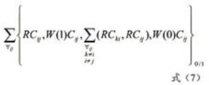

  这种算法也称为漫游或者乒乓测试。首先需要初始化存储器的所有单元为0(或1),然后按照地址从小到大的顺序对某被测单元写1(或0)的操作,接下来读取被测单元的数值进行验证。算法公式如式7所示。
  GALPAT测试算法的复杂度为
  这种测试算法的测试故障覆盖率较高,能够测试固定故障、状态传输故障、图形敏感故障以及大部分耦合故障。但根据公式8可知,该测试算法需要花费的测试时间较长,对于大容量存储器来说并不适合。
