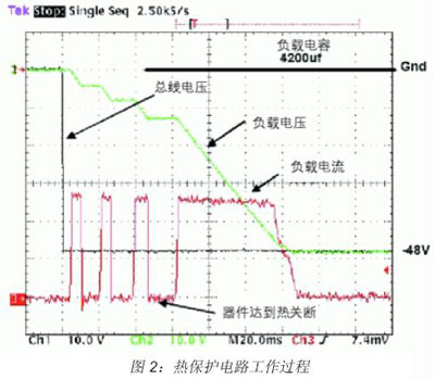

图2 显示了当负载电容(4,200uF)充电时,电流达到其限制电平并保持恒定。8ms 之后,FET 裸片达到其最高温度且器件关断。10ms 之后,裸片温度下降到95℃且器件重新工作。这将持续4 个周期,直至电容完全充电。请注意每个导电周期逐步延长,这是因为FET 中的功率下降。电流保持不变,但是漏极到源极的电压下降,因此功率下降。
