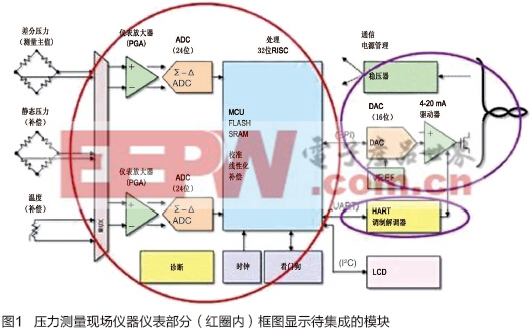

  对于单芯片数据采集子系统来说,从电路级架构角度出发,可以获得大量的系统级优势。 这便为实现激进的功耗、尺寸和性能目标提供了可能性。 实现高效而灵活的现场仪器仪表数据采集方案所需的IP有: 模拟多路复用、仪表放大器、Σ-Δ型ADC、基准电压源、可编程电流源、ARM M3微控制器内核、Flash、定时器、看门狗和数字串行接口。 框图显示针对现场仪器仪表优化的IP,经过集成后,它们可良好地协调工作,从而提供能效与尺寸方面的优势,并允许加入额外功能。

  在现场仪器仪表设计中,经常会出现两个或更多传感器。 这类应用实例有:温度测量和压力测量。 这对ADC、仪表放大器和多路复用芯片设计的配置都会有影响。 集成两个ADC,就能测量两个过程变量。 采用多路复用可增加输入数量。 对于温度测量而言,可以将一个ADC与热电偶对接,另一个ADC与电阻温度检测器(RTD)对接。 热电偶的电压输出与两个端点之间的温度差成正比, 其一端参考目标(比如极高温金属),另一端参考电子元件的温度。 第二个ADC用来测量RTD,后者为电子元件提供绝对参考温度。 利用参考温度及其与目标之间的差异,目标温度便能由ARM M3微控制器内核精确计算得出。
  对于压力测量而言,主ADC测量阻性电桥压力传感器。 第二个ADC测量温度,以便用于温度补偿以及提供整个温度范围内的更佳精度。 灵活的多路复用允许测量静态压力补偿值。
  需要提供额外功能并保持尺寸与功耗预算不变的一个例子便是HART(可寻址远程传感器高速通道)调制解调器功能。 HART调制解调器采用数字双向通信标准,它在标准4 mA至20 mA模拟环路上调制一个1 mA峰峰值FSK信号。 若要加入这个功能,就必须在总功耗预算中留出裕量。 前文所讨论的优化在这种情况下适用。 另外,还需考虑微控制器子系统。 微控制器内核需实现该性能,同时保持能效以控制HART调制解调器并驱动环路供电型DAC,它还需执行处理测量数据、诊断和校准等任务。
