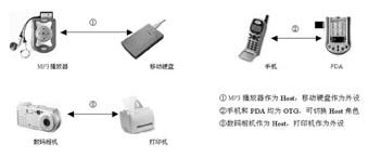

我们来看一幅图,如图1所示,这里有3个我们日常生活中可能碰到的场景:
  ● 朋友的移动硬盘上有一些好听得MP3歌曲,我想直接通过我的MP3播放器拷贝过来;
  ● 想换掉手机,买个PDA,手机里的电话本想直接复制到PDA中;
  ● 出门在外,用数码相机照了很多漂亮的风景,想在身边的打印机上直接打印出来;
                                                                         图 1
这样的场景我们可能早已梦想着能够实现。图中的每一个设备都是一个USB的外设,现在的技术条件下,我们只能通过PC作为数码文件的“交换器”。比如第3中场景,我们首先是把数码相机连接到PC上,并且安装相应的驱动程序和用户界面,把数码相机存储盘上的内容复制到PC硬盘上。然后,把USB打印机连接到PC。最后,再把照片打印出来。整个过程,很是复杂,更是不方便。
因此,有了嵌入式的USB主机,那么图1所示的场景将不再是梦想!这里,需要做的就是在MP3播放器、数码相机里嵌入USB主机模块,使其由传统的USB外设成为USB主机,这样,这些嵌入式的主机就可以直接和移动硬盘、打印机等USB的外设连接,实现特定的功能。那么,而当我们需要再次把数码相机等连接到PC上时,就需要让其恢复USB外设的功能。
可以预见,嵌入式USB 主机最大的市场和增长点在于移动家电,比如PDA与USB记忆棒传递数据、MP3之间传递歌曲、数码相机连接打印机。因此,具有很强的应用背景和市场前景。

可见,USB OTG正是符合了图1所示的场景需求。
