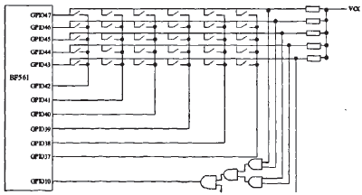

  本设计采用非编码矩阵键盘实现。键盘电路由 5根行线和 6根列线组成,共使用 BF561的 11个 GPIO(General purpose I/O port,通用输入输出)口,其接口电路如图 1所示。
  图1键盘接口电路图
  该矩阵电路的 5个行引脚分别被接到 BF561的 GPIO43-GPIO47端口上,并且这五个端口被配置成输入口,共用一个中断源。同时,将 6根列线分别接到 BF561的GPIO37-GPIO42端口上,配置为输出口。在矩阵键盘中,每条水平线和垂直线在交叉处都不直接连通,而是通过一个按键加以连接。当按键没有按下时,所有的输入端都是高电平,代表无键按下,由于列线输出是低电平,一旦有键按下,则输入线(行线)就会被拉低,这样便可以通过 GPIO口产生中断,通知处理器有键按下。

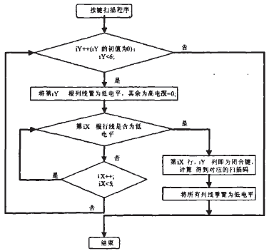

  在确定有键被按下后,即可进入确定具体闭合键的过程。驱动程序中采用扫描法实现按键的确定。由于行线连接在 GPIO的输入口,且共用一个中断输入口,因此,在中断到来时,需要确定被按下的键在哪一行哪一列。
  具体实现过程如图 2所示:依次将列线置为低电平,即置某根列线为低电平时,把其他列线置为高电平。在确定某根列线为低电平后,再逐行检测各行线的电平状态。若某行为低,则该行线与置为低电平的列线交叉处的按键即为闭合按键。由此便可得到闭合键的行值和列值,通常这就是一个扫描码,然后可采用计算法或者查表法将闭合键的扫描码转换成应用程序所能够理解的键值。
