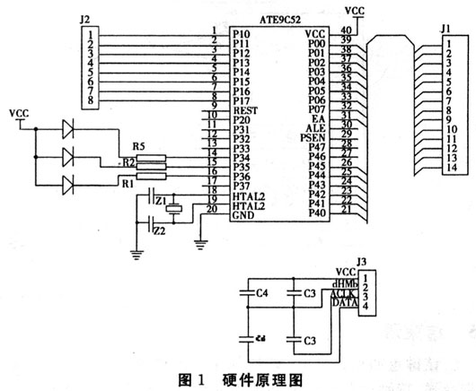

  图1为电路结构框图,电路核心为单片机AT89C52,工作频率为8~11 MHz。图中可以看出,89C52单片机有4个8位I/O端口,因此可以采用PO再加上P2口的4个(P2.0到P2.5)作为行扫描线。P1口作为列输入线(如果用PO口作列输入线,必须加上拉电阻)。采用P3.0、P3.1作为数据线和时钟线与PC系统进行通信,用P3.4、P3.5、P3.6控制键盘上的3个指示灯。硬件原理如图1所示。键盘与计算机通过一个五芯(PS/2接口为六芯)插座相接,4个有效引脚的定义分别是电源(VCC)、地(GND)、串行时钟线(SCK)、串行数据线(SIO)。

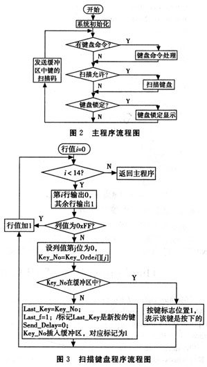

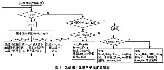

  (1)消抖及重键处理:通过软件上延时程序来消除抖动;采用后按键优先处理,即多键同时按下时,只重复发送最后按下键的扫描码。
  (2)程序包括键盘扫描子程序、发送键码子程序、发送数据子程序、接收命令子程序、定时器1中断服务程序、主程序等。键盘扫描子程序用于扫描键状态,将被按键的位置号存入缓冲器中;发送键码子程序用于将缓冲区键的接通码或断开码发送给计算机键盘接口或者存在键盘密码缓冲区中;发送数据子程序用于将数据发给计算机键盘接口;接收命令子程序用于接收计算机键盘接口发来的键盘命令;定时器1中断服务子程序用于给程序中的延时提供标准时钟,并具有软件看门狗功能,防止软件出现死机现象;主程序用于系统初始化,子程序调度,锁定状态的显示等。图2~4是主要软件模块的流程图。
