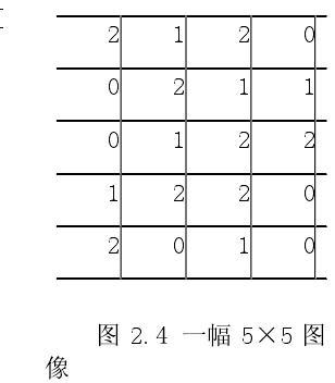

灰度共生矩阵(co-occurrence matrix)P[i,j]是一个二维相关矩阵,其定义如下:首先规定一个位移矢量d =(dx,dy),然后,计算被d分开的且具有灰度级i和j的所有象素对个数。位移矢量为(1,1)是指象素向右和向下各移动一步。显然,灰度级数为n时,同现矩阵是一个n×n矩阵。例如,考虑一个具有灰度级0,1,2的简单5×5图像,
如图2.4所示,由于仅有三个灰度级,所以P[i,j]是一个3×3矩阵;在5×5图像中,共有16个(规定距离矢量d = (1,1)的情况下)象素对满足空间分离性;首先,计算所有象素对的数量,即计算所有象素值i与象素值j距离为d的象素对数量,然后把这个数填入矩阵P[i,j]的第i行和第j列,例如,有三对象素值为[2,1],因此在P[2,1]项中写3,所以象素对统计完后的矩阵如图2.5所示。
由于具有灰度级[i,j]的象素对数量不需要等于灰度级[i,j]的象素对数量,因此P[i,j]是一个非对称的矩阵,P[i,j]与象素对的总数之比称为规范化矩阵;在上面的例子中,每一项除以16就得到规范化矩阵,由于规范化矩阵P[i,j]的各元素值总和为1,因此,可以把它视为概率质量函数。

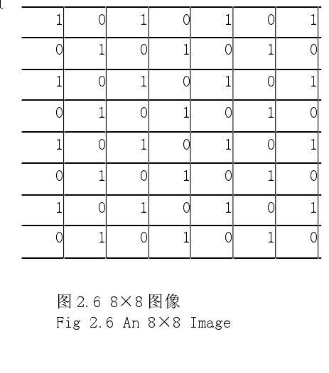

灰度共生矩阵表示了图像灰度空间分布,这可以很容易用下面的一个简单例子来说明。考虑一幅棋格为8×8的二值化图像,如图2.6所示,其中每一个方格对应一个象素。
由于两级灰度,所以P[i,j]是一个2×2的矩阵。如果仍然定义距离矢量d =(1,1)则得到归一化矩阵P[i,j],如图2.7所示。由于象素对的结构的规则性,象素对仅仅出现[1,1]和[ 0,0].矩阵的非对角元素为零。
从上面的例子可以看出,如果黑色象素随地分布在整幅图像上,没有一个固定的模式,则灰度共生矩阵中不具有任何灰度级对的优先集合,则此时的矩阵元素值是均匀分布的,用于测量灰度级分布随机性的一种特征参数叫做熵(entropy),定义为

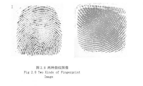

④指纹图像的噪声也是有区别于其它的数字图像的,一般的数字图像中的噪声大部分可以认为是随机噪声,可以用比较多的现成的算法来尽可能的去除。而指纹图像的噪声除了具有随机噪声之外,还有因为器件或者其它人为因素造成的噪声,这种噪声的一般的表现是:图像中纹线断断续续,纹线不清晰,不连贯;或者图像中的纹线全部粘连在一起,分不清纹线的走向;这种噪声给指纹图像的分割造成了极大的困难。图2.8是两个具有这种噪声的指纹图像。
