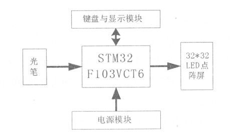

  本系统总体框图如图1 所示,由键盘与显示模块、光笔模块、LED 点阵屏模块、STM32 控制模块、电源模块五部分组成。

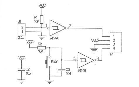

  1. 2 光笔电路设计
  人眼能分辨刷屏次数为24 次,根据经验本系统点阵屏的刷屏速度采用每秒70 次的经验刷屏次数,即70Hz,故要求光笔的反应速度大于70Hz.扫描方式是每一时刻只有一个点点亮,并且这个亮点朝一个方向移动,这时主控扫描的速度是1M.使用的点阵屏为32 ×32.当每秒刷屏次数超过24 次时才看不出点阵屏闪烁,在本系统中每秒刷屏68 次,所以光电器件所要达到的频率最小为68Hz,光电三极管( 3DU33) 灵敏度高,响应时间短,光敏三极管输出的脉冲经过74HC14 整形输出。光笔电路图如图2 所示:

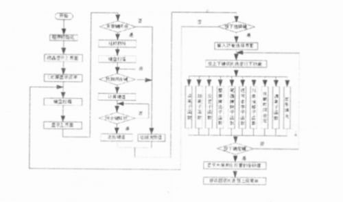

  STM32 系列微控制器采用C 语言进行程序设计,开发调试环境为Keil MDK.主程序流程图如图4 所示。
  图4 主程序流程图
  当系统上电后,LCD 与LED 点阵屏分别显示各自的开机界面。与此同时,STM32 对键盘进行扫描。
  任何状态,按下"背光"键就可打开或关闭液晶的背光灯,此功能使得该点阵屏在夜间也可以随意使用,白天可以将背光手动关闭,减小功耗,节约能源。
  当"设定"键按下后,进入功能选择显示界面。
  此时按上下键可进行功能选择。依次进入点亮、划亮、反显、整屏擦除、笔画擦除、连写多字、对象拖移、设定休眠时间、调节亮度等功能。指示图标在哪种功能前闪动,代表该功能被选中,点阵屏即可在系统控制下执行相应功能。在任何一种功能下,按下"确定"键即可显示光笔位置的坐标。此功能在各项功能下均可跟随光笔坐标,以便快速确定光笔所在位置。
  在连写多字功能中,每写好一个字后,按下自定义的"1"键将写好的字存储至相应的数据缓冲区,四个字写完后,用光笔靠近点阵屏给STM32 一个信号即可将已存储的四个字逐个轮流显出。为方便书写,加快书写速度,字体存储后,当光笔靠近点阵屏时,给予自动清屏。在对象拖移功能中,先圈定对象,用光笔在对象上选定坐标参考点进行拖动,判断光笔当前坐标与参考点坐标的关系,对圈定对象对应的RAM 区数据进行相应的操作[4],之后更新参考点坐标值,重复上述指令,直至对象拖移结束。

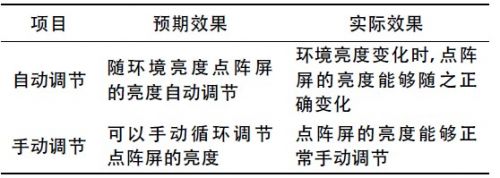

  在调节亮度功能下,点阵屏可根据环境自动改变亮度。操作人员也可根据需要手动调节,并保持该亮度[4].

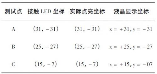

  3. 2. 1 点亮、擦除。
  "点亮"模式如表1 所示。
  表1 "点亮"模式
  结果显示: 点亮点准确,坐标显示准确。
  "擦除"模式如表2 所示。
  表2 "擦除"模式
  3. 2. 2 屏亮调节。
  屏亮调节测试如表3 所示。
  表3 屏亮调节测试
