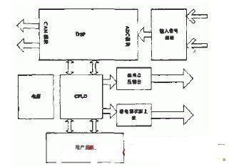

本系统由8块控制单元和1块中央监控单元组成。控制单元和监控单元之间通过CAN总线进行数据传输,各单元自成一个CAN节点。每个单元的核心处理器都是TI公司的TMS320F2812 DSP芯片。每个控制单元有一个用户而板与之对应。控制单元和面板完成每层电源模块的电源参数采集,均流基准输出,“遥/本采”及“遥,本调”切换,面板状态信息显示:中央监控单元完成对各层控制单元采集数据的实时汇总显示以及对各层电源模块的“遥调”,系统整体结构如图1所示。

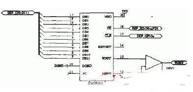

本设计中,考虑到信息的实时显示和控制以及传送的数据量较大且通信距离不长,为了提高信息的实时显示和控制能力,故采用高速模式。把RS引脚接地。由于各个控制单元电气上是隔离的,通过光隔把控制单元和CAN通信部分隔离开来。为了电平匹配,采用了LVTTL/LVCMOS兼容高速光隔,本设计采用Agilent公司的HCPL-260L. 2.3 DAC电路设计本设计中,DAC采用ADI公司的DAC8562.这是一款12位并行DAC供电电源+5V.由于本系统的外部供电电源也是5V,而12位的精度足以演足系统要求,故采用此款DAC,AC8562和DSP的连接电路见图4所示:

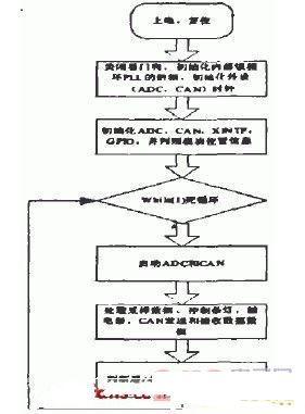

程序开始对GPIO,ADC.ECAN等各个外设初始化,进入死循环。在循环里,程序启动各个外设并成相应的功能,其程序流程图如图6所示。

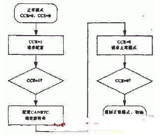

CAN总线通信软件的设计包括应用层协议制定和实施、明确各节点的功能以及相互交互的数据、规定数据每—位的确切含义以及要做的响应处理。CAN节点软件设计的主要分三个部分,即初始化CAN模块、数据发送程序、接收程序。CAN模块使用之前必须要进行初始化。
首先,设置CANTX和CANRX做为CAN的通信引脚。在标准的T作模式下,通过把CCR(CANMC.12)置1,使CAN模块工作在初始化模式。等待当CCL(CANLS.4)为1时,才能执行初始化操作。初始化操作首先要进行位时间配置寄存器CANBTC的设置。CANBTC设置决定总线传输信号的波特率,是CAN控制器模块的核心配置问题,CAN初始化配置流程图如图7.
