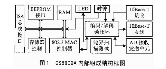

  CS8900A是Cirrus公司生产的一种高集成度的全面支持IEEE802.3标准的以太网控制器,其组成结构框图如图1所示。CS8900A支持8位、16位的微处理器,可以工作在I/O方式或Memory方式。片内集成了ISA总线接口,可以直接和有ISA总线的微处理器系统无缝连接。片内集成了4KB容量的PacketPage结构的RAM,这4KB存储器映像结构的RAM包括片内各种控制、状态、命令寄存器,以及片内发送、接收缓存。用户可以以I/O方式、Memory方式或DMA方式访问它们。

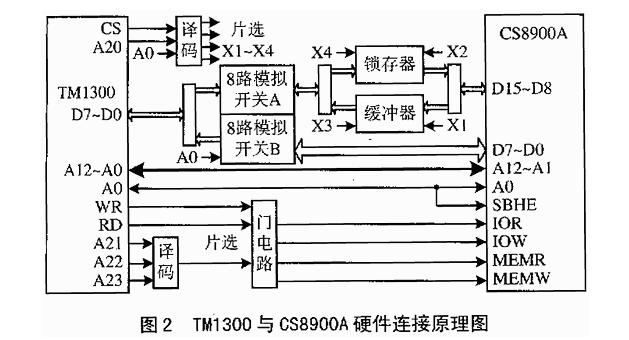

  TM1300的XIO总线用于提供用户扩展外设,有8根数据线D7~D0,24根地址线A23~A0,还有I/O读写信号RD、WR。所以,利用TM1300的8位XIO总线模拟1个16位的ISA接口和CS8900A的ISA总线接口连接,即可解决硬件接口的问题。图2给出了接口设计的原理框图。
  图2中,CS8900A的高8位数据线通过1个8位锁存器和缓冲器连接到8路模拟开关A的一端,CS8900A的低8位数据线连接到8路模拟开关B的一端。8路模拟开关A、B的另一端均连接到TM1300芯片XIO总线的数据线D7~D0上。8路模拟A、B在同一个时刻只有1组是连通的,由A0控制:A0=0时,模拟开关B连通;A0=1时,模拟开关A连通。这样就可以实现XIO总线8位数据线与CS8900A的16位总线的连接。同时,TM1300的A20、A0经译码控制锁存器和缓冲器的操作,逻辑关系如下:
  ①A20用于控制读写。当A20=0时,CS8900A的高8位数据从缓冲器输入;当A20=1时,高8位数据经锁存器输出到CS8900A的D15~D8。
  ②A0用于控制8位或16位操作。当A0=0时,对应16位数据读写;A0=1时,对应高8位数据读写。
  对CS8900A的16位数据读和写操作有所不同。当TM1300从CS8900A读16位数据时,读16位数据(A0=0、A20=0),CS8900A的低8位数据直接通过8路模拟开关B输入到TM1300的XIO总线的8位数据线D7~D0;同时,高8位数据保存在缓冲器中,紧接着TM1300再读入缓冲器中的高8位数据(A0=1、A20=0)。同样,输出16位数据到CS8900A时,首先将要输出的高8位数据锁存到锁存器中(A0=1、A20=1),然后紧接着直接输出低8位数据到CS8900A的D7~D0(A0=0、A20=1),此时,锁存在锁存器中的高8位数据输出允许,也输出到CS8900A的D15~D8。
  A12~A0直接连接TM1300的XIO总线的A12~A0。因此对于TM1300而言没有I/O和存储器的区别,所以WR经与片选取或后直接与CS8900A的IOW、MEMW连接。RD也是直接与CSCS8900A的IOR、MEMR连接。

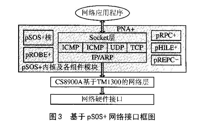

  pSOS+是WindRiver公司专门为嵌入式系统设计和开发提供的一个模块化、高性能的实时操作系统。它采用模块化结构,包含的一系列软件功能模块有:实时多任务内核pSOS+、多处理器多任务内核pSOS+m、TCP/IP协议栈pNA+、远程调用函数库pRPC+和文件系统pHILE+等。
  基于pSOS+实时操作系统的网络接口框图如图3所示。
  下面根据网络结构的分层依次进行分析。

  pNA+通过一个用户提供的称为网络接口(NI)的软件访问网络。一方面它直接驱动网络接口芯片,控制太网数据帧的收发;另一方面它向pNA+提供符合pNA+要求的函数接口。在pNA+和NI之间的函数接口是标准的,和网络的物理媒介以及网络拓扑无关。这些函数可以使得pNA+不需要知道网络接口底层的细节,可以理解它是pSOS+中的硬件抽象层(HAL)。这些函数如表1所列。
  表1 各函数的功能
  这些函数的实现是网络驱动程序设计的主要任务,它们的代码在cs8900a.c中。这些函数一方面驱动网卡收发,另一方面为pNA+提供了一套屏蔽硬件底层细节的函数实现。另外,NI还包括一个用于处理数据包中断的中断例程。

  (3)网络层及传输层pSOS+的pNA+模块集成了网络层和传输层。PNA+在整个网络体系结构中处在第3层,包含IP协议、ARP协议的实理,ICMP协议、IGMP协议的实现;提供了对用户数据报UDP和流式TCP两种传输协议的支持,还提供了符合BSD标准的Socket接口,为应用的实现提供了方便的编程环境。
