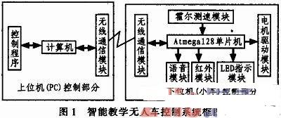

  教学无人车控制系统由上位机(PC)控制部分和下位机(教学无人车)控制部分组成。系统结构框图如图1所示。
  系统工作原理为:打开教学无人车电源时,Atmega128单片机通过语音模块使扬声器发出启动提示。当上位机无线控制台及PC端软件准备好后,PC端控制软件通过USB口向无线控制台单片机发出指令,使其配置无线模块相关寄存器,芯片进入指令发射模式;下位机由Atmega128单片机控制,在接收到上位机的指令后通过其集成的PWM外设模块产生2路PWM波和4条转向控制线经电机驱动模块增大驱动能力后控制左右2个电机产生相应的动作。例如,当PC端发出“左转”的指令时,下位机的无线模块接受成功后会自动返回接受成功应答信号。接着Atmega128单片机通过PA口控制L298P,使左侧电机反向转动,右侧电机正向转动,从而实现左转的功能;当PC端发出“打击”指令时,Atmega128则通过PE5口使红外发射管发出相应码制的红外进攻信号;当PC端发出“自动行驶”指令时,Atmega128结合接收霍尔传感器采集回来的数据,通过相应算法来协调左右两侧的电机,使坦克完成直线行走、转过固定角度,行驶固定距离等功能。教学无人车通过连接到PE5口的红外传感器感应对方无人车的攻击信号。如果接收到红外信号,PE5口会输入固定码制的信号,此时主控芯片会将生命参数减一并熄灭一个LED灯,当所有LED灯都被熄灭后,主控模块会通知语音芯片发出阵亡提示,无人车停止一切动作。

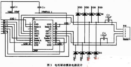

  电机驱动模块用于驱动直流电机,采用L298P电机驱动芯片。L298P是SGS公司的产品,为20管脚的专用电机驱动芯片,内含二个H—Bridge的高电压、大电流双全桥式驱动器,接收标准TTL逻辑准位信号,可驱动46 V、2 A以下的步进电机和直流电机,具有高电压、高电流的特点。电路设计如图3所示。
  Enable控制电机停转,接到单片机的PE3、PFA口上,由这两个I/O口产生PWM波控制电机转动。input1—input4控制电机的正反转,接到单片机的PA0-PA3口上。OUT1、OUT2和OUT3、OUT4之间分别接2个直流电机。

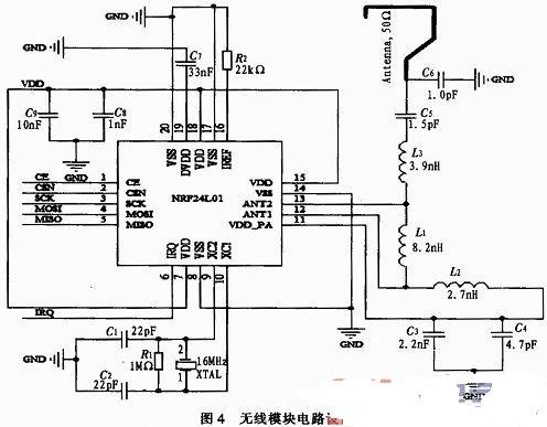

  无线模块主要包括NRF24L01和Atmega128.NRF24L01采用FSK调制,内部集成NORDIC公司自家的Enhanced Short Burst协议,可实现点对点或是1对6的无线通信,无线通信速度可达2.4 Gbps,并可以通过配置其寄存器实现调频传输。主控芯片通过SPI协议配置NRF24L01的相关寄存器来完成对无线模块的初始化和数据的传输。无线模块的SPI信号线对应的接到Atmega128的PB0-PB3 4个I/O口上,CE端接到PE2,利用Atmega128内部集成的SPI功能进行通信。无线模块电路设计如图4所示。

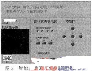

  无人车控制台的主控软件将键盘指令转化为控制码发往下位机,控制小车的动作并显示下位机发来的状态信息。该软件利用Labview串口通讯将键盘指令转化为二进制字符串送到上位机。利用模拟SPI的方式,通过STC12LESA60S2配置NRF24L01的寄存器使其处于发射模式。当收到PC串口发送的数据时,NRF24L01在单片机的控制下将数据逐位发出。设计的控制端软件如图5所示。

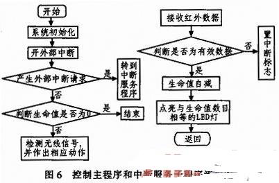

  教学无人车的终端软件主要包括无线接收程序、驱动控制程序等。程序中定义变量Life为生命值标识,定义Date为小车的控制标识,定义函数Motor()为电机控制函数。流程图如图6所示,主要分为以下步骤:
  1)小车启动后,首先初始化各I/O口、系统中断、SPI接口以及NRF24L01的相关寄存器。小车的无线模块配置为接收模式。
  2)下位机接收到无线信号后会产生一个中断,将数据通过SPI送到Atmega128中。在控制程序中,用多分支选择结构switch—case判断Date的值,通过调用Motor()函数控制电机做出相应动作。
  3)接收到红外信号时,经判断若为有效信号,则使生命值标识Life减一。同时判断当前的Life值,设置PA口的值控制LED灯(生命值)的显示。
