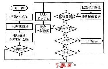

  系统软件同样分为主机部分和显示终端部分。这里主要分析显示终端部分软件的设计,主机部分与其类似。显示终端部分程序包括:LCD液晶屏初始化,蓝牙设备的初始化,蓝牙连接的建立和图像字符数据的传输显示等几个部分。程序流程如图6所示。
  图6 显示终端程序流程图

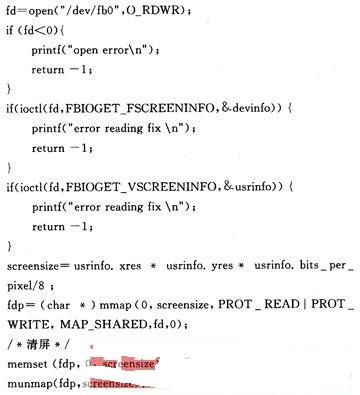

  LCD液晶屏部分程序采用了Linux内核驱动程序的framebuffer编程接口。framebuffer为图像硬件设备提供了一种抽象化处理,允许应用程序通过定义明确的界面来访问图像硬件设备。软件无须了解任何涉及硬件底层驱动的东西。通过framebuffer,应用程序可以用mmap函数把显存映射到应用程序虚拟地址空间,将要显示的数据写入内存空间就可以在屏幕上显示出来。LCD显示屏初始化和清屏部分参考程序如下:
