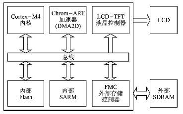

  1 .1基于STM32F4x9的LCD显示系统
  STM32F4x9为设计者提供了由包括ARM Cortex-M4内核、Chrom-ART图形加速器、LCD-TFT液晶控制器的总线控制器,以及内部Flash、RAM和外部SDRAM组成的存储器共同构成的LCD显示系统架构。参照图1,Chrom-ART加速器与LCD-TFT控制器能够协同完成图像的处理,包括像素格式转换、两层图像混合等,并将位于外部SDRAM中的显示帧缓存数据传送到连接在LCD-TFT控制器的液晶屏上。
  图1 STM32F4x9 LCD显示系统架构
  举例来说,Chrom-ART加速器能够将存储在内部Flash中的图形元素经处理后传送到内部RAM,并进一步在外部SDRAM中创建显示帧缓存,并刷新显示内容。之后LCD-TFT液晶控制器将完成从外部SDRAM到LCD显示屏的图像传输。

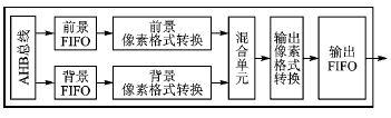

  1 .3 Chrom-ART图形加速器结构及功能
  系统中的另一个AHB总线控制器Chrom-ART图形加速器是专用的图形显示处理DMA.它能够将源图像的部分或整体复制到目标图像,并同时完成图像像素格式的转换。如图3所示,Chrom-ART加速器同样可以完成前景和背景图像的混合处理并允许指定输出图像的像素格式。基于Chrom ART加速器强有力的支持和灵活运用,将大幅降低图像处理的CPU负荷。
  图3 Chrom ART图形加速器结构及功能
