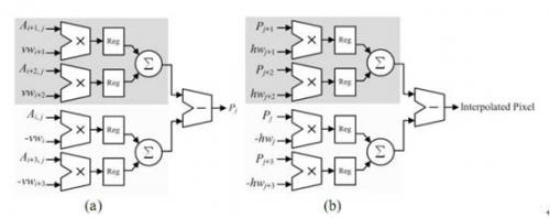

  根据公式(7)和(8),水平与垂直插值有同样的运算,但是它们是并行执行以提高整体的速度。水平与垂直插值的逻辑结构由图5所示,乘法器与加法器可以有效的完成输入的数据的卷积与拼配相应的4个加权系数来产生插值的电路。
  水平插值单元 垂直插值单元
  图5水平与垂直插值单元逻辑框图
