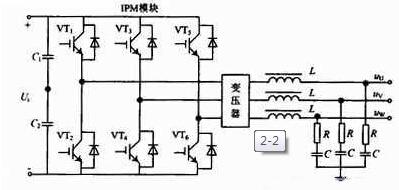

  三相逆变器主电路如图2所示,是由三相逆变桥、变压器、滤波器组成。
  图2 三相逆变主电路图
  逆变器开关器件采用6单元IPM智能功率模块。LCR低通滤波器电感L的作用是抑制高次谐波通过;电容C为逆变器产生的高次谐波提供旁路;电阻R起阻尼作用,防止或抑制谐波的产生。在市电工作中断或者不正常时,蓄电池电压被加到直流总线上,通过由智能功率模块组成的逆变器,然后通过由LCR组成的滤波器和三相功率变压器,形成相电压为220 V的三相正弦交流电给负载供电。三相逆变器的开关器件采用日本富士公司型号为PM100CVA60六单元IPM智能功率模块,其耐压可达600 V,集电极最大允许电流100 A,安全工作区较宽,驱动功率小、开关频率高、饱和压降低。另外该模块还具有带过流控制、滤波器体积小、噪声低、易散热、可靠性高等特点。模块的驱动信号为正弦脉宽调制(SPWM)信号。
  功率元件智能功率模块IGBT-IPM是以功率器件IGBT为主体,同时把驱动电路、多种保护电路及报警电路等功能电路集成在同一模块内的新型混合集成电路。用智能功率模块作为电源的功率器件,可以简化硬件电路的设计,缩小电源体积,更主要的是提高了系统的安全性和可靠性。在选用智能功率模块IPM时,根据电压和电流的定额选择。功率元件的电流定额考虑(2~3)倍的安全裕量。计算电流时应满足在输入电压波动为最低时仍能满足输出功率。根据给定的技术参数计算功率元件的最大输出功率、额定电流值、额定电压值,最终选用100 A/600 V的智能功率模块,型号为PM100CVA60.

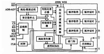

  SA4828原理框图如图3所示。它接收并存储微处理器初始化命令和控制命令,主要由总线控制、地址/数据总线、存储器、控制寄存器组成,以控制字的形式实现。三相输出控制电路的每相输出控制电路由脉冲取消和脉冲延时电路构成,脉冲取消将脉冲宽度小于取消时间的脉冲去掉,延时电路保证死区间隔,以防止在转换瞬间桥路开关器件出现直通现象。
  图3 SA4828原理
  三种不同波形的选择通过传输给初始化寄存器和控制寄存器的命令来设置三种波形ROM.“看门狗”电路在接受单片机发出的命令时,一旦出现问题,总线控制会发出复位“看门狗”信号,使“看门狗”延时关断驱动信号。SA4828增设了8个寄存器单元以提高频率精度及能独立控制三相波形幅值。系统进行初始化时,微处理器通过SA4828内部的总线控制和译码电路向其初始化寄存器中写数据,完成载波频率、调制频率的范围、脉冲延迟时间及计数器复位的设置。在运行过程中,实时地向控制寄存器中写数据,实现对调制波频率、调制波幅值、正/反转、过调制、输出禁止等参数的刷新,使RPHT,RPHB,YPHT,YPHTB,BPHTB,BPHT6个引脚输出的SPWM信号发生改变。

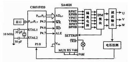

  以SA4828与单片机C8051F020为核心构成的控制器电路设计如图4所示。控制电路根据给定的参数输出三相SPWM信号给智能功率模块IP-M,实现对功率晶体管的通断控制。C8051F020通过8位P0端口与SA4828的地址、数据管脚AD0~AD7相连,工作时,单片机首先对SA4828进行初始化,定义载波频率,电源频率范围、死区、最小脉冲取消时间等参数。然后向SA4828的控制寄存器传送电源的频率控制字和幅度控制字等参数。正常工作时,根据需要对SA4828的控制数据进行修改,实现系统的反馈与实时控制,以及调压控制。为实现系统的稳压功能,采用平均值反馈PI调节。输出电压经隔离送入C8051F020单片机的A/D转换口即P3.0口,转换结果参与PI运算,运算结果即为SA4828幅度控制寄存器的控制字。从RPHT~BPHB的6个引脚输出相应频率和电压的SPWM控制信号,经隔离电路后,分别控制智能功率模块IPM的6个IGBT的导通与截止,最后在3个输出端上产生对称的三相SPWM电压。SA4828作为单片机的外设,与单片机并联,通过对单片机编程,只需将SPWM的初始化信息和控制信息写入SA4828的相关寄存器,即产生精确的全数字化的三相的SPWM波形。
