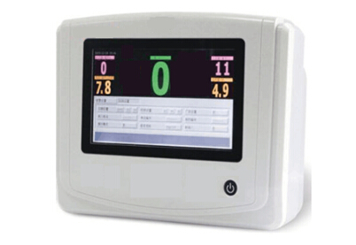

  特别是休克、心脏手术、大面积烧伤及肾功能不全等病人监测每小时尿量非常重要,它能够及时反映人体有效循环血量及肾脏功能。尿量的严密监测对于密切观察患者病情,了解机体生命状况,判断病情的转归和预后有着重要的临床意义。国内某厂家产品样式。
  图1国内某厂家产品

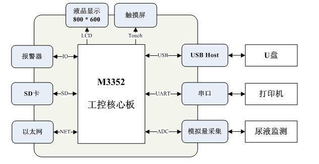

  1.5项目框图
  图.5项目框图
  主要功能接口:
  SD接口:用于数据记录;
  蜂鸣器:报警提示;
  显示接口:可实现友好的人机交互功能;
  以太网:可实现远程监控,联网监视。
