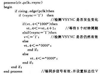

  首先按顺序检测VSYNC和CHSYNC信号是否有效,应该注意的是要防止毛刺信号干扰。由于毛刺信号时间很短,故在本设计中采用了设标志位的方法,即当检测信号有效沿后(对于VSYNC是上升沿,而对于CHSYNC是下降沿),在等待一定时间后再次检测信号,看其是否仍然有效,如果有效,则说明信号是正确的。其源程序如下:

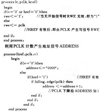

  由于象素数据按照PCLK时钟输出,所以用来存储图像的RAM的使能信号RCE和写信号RWE、读信号RRE以及地址信号ADDRESS都是由CPLD用他来产生。其中,读信号RRE在CPLD写操作中置“1”即可。由于在数据输出时,PCLK上升沿信号稳定,而RAM是在WR上升沿将数据写入,因此可以在HREF有效后(HREF=1)采用PCLK作为写信号RWE。同时设计一个二进制计数器,在HREF有效后,以PCLK的下降沿为触发沿对PCLK做计数,并取其输出作为RAM的地址信号ADDRESS。这样在PCLK的下降沿更新地址信号,接着在上升沿存贮数据。源程序如下:
  设置往RAM写信号RWE
