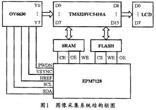

  图1所示是该图像采集系统的电路结构框图。由图1可见,该图像采集系统主要由OV6630图像传感芯片、CPLD控制模块、SRAM数据存储器、FLASH程序存储器、DSP信号处理器等几部分组成。其图像采集芯片用美国Omni Vision公司开发的彩色CMOS图像传感器OV6630,该芯片与传统的CCD传感器相比,其最明显的优势是集成度高,功耗小,生产成本低,容易与其它芯片整合。该芯片将CMOS光感应核与外围支持电路集成在一起。由于其运用了专有的传感器技术,因而能够消除普通的光电干扰。该芯片的像素阵列为352×288,即101376像素,还有4行、4列可供选择。图像数据的输出有多种格式(YCrCb4:2:2,GRB4:2:2和RGB原始数据输出格式),本系统选用8通道Y输出RGB原始数据输出格式,以及逐行扫描的工作方式。其输出格式为:
  奇数扫描行BGBG……
  偶数扫描行GRGR……
  根据人眼对彩色响应带宽不高的大面积着色特点,每个象素没有必要同时输出3种颜色。因此,数据采样时,奇数扫描行的第1,2,3,4,…象素分别采样和输出B,G,B,G,…数据;偶数扫描行的第1,2,3,4,…象素分别采样和输出G,R,G,R,…数据。在实际处理时,每个象素的R,G,B信号由象素本身输出的某一种颜色信号和相邻象素输出的其他颜色信号构成。这种采样方式在基本不降低图像质量的同时,可以将采样频率降低60%以上。
  系统中的核心处理芯片选用TI公司的加强型定点DSP芯片TMS320VC5410A,该DSP的工作频率可达160 MHz,内部有64KBRAM空间可以灵活的映射为数据或程序存储空间。由于DSP的内部存储空间有限,所以,本设计在外部扩展了一大小为1 MB的SRAM数据存储器CY7C1021和256 K的FLASH程序存储器SST39VF400A。控制芯片CPLD选用Altera公司的MAX7000系列芯片EPM7128SLC84-15。该芯片包含84个I/O管脚、128个宏单元,每16个宏单元可组成一个逻辑阵列块,工作电压为5.0 V。该芯片在系统中处于总体时序控制地位,既用于给图像传感器芯片提供控制信号。也用于SRAM和FLASH的片选和读写控制,同时还负责LCD的显示控制。

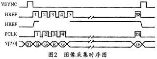

  当系统配置完毕以后,便可以进行图像数据的采集与处理。在采集图像的过程中,最主要的工作是判别一帧图像数据的开始和结束的时刻。在仔细研究了OV6630输出的同步信号(VSYNC是垂直同步信号、HREF是水平同步信号、PCLK是输出数据同步信号)的基础上。笔者用VHDL语言实现了采集过程起始点的精确控制。图2所示为图像采集期间三个同步信号与数据信号的时序关系图。
  图2中,每一个帧同步信号VSYNC周期包含288个水平同步信号HREF脉冲,而每一个HREF周期包含352个PCLK时钟脉冲,每一个PCLK时钟可输出一个RGB像素的视频数据。
                  通过监测系统中的垂直同步信号VSYNC的变化,即可得知新的一帧图像是否开始,一帧图像开始后,仅当HREF为高且PCLK输出下降沿时,才能输出一个有效的像素值。VSYNC的上升沿表示一帧新的图像的到来,下降沿则表示一帧图像数据采集开始(CMOS图像传感器是按列采集图像的)。HREF是水平同步信号,其上升沿表示一列图像数据的开始。PCLK是输出数据同步信号。只有当HREF为高电平时,才能开始有效的采集数据,PCLK下降沿的到来表明数据的产生,PCLK每出现一个下降沿可传输一位数据。HREF为高电平期间,共可传输352位数据。在一帧图像中,即VSYNC为低电平期间,HREF将出现288次高电平。而当下一个VSYNC信号的上升沿到来时,即表明分辨率为352×288的图像采集过程的结束。
