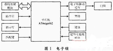

  1.1 电子锁框图
  电子锁主体为AVR单片机ATmega162、指纹识别模块、超外差接收模块、12 V电子锁驱动、门锁、键盘、按键和指示灯等,如图1所示。指纹识别模块型号为:TFS-M12,采用TI的DSP芯片TMS320VC5501,指纹算法采用TFS-9。稳定快速的芯片以及优良的指纹算法,不仅提高了整个系统的识别率以及缩短了识别时间,而且大大缩短了整个系统的研发时间。
  电子锁在不使用的时候,处于睡眠状态。用户打开指纹识别模块上的金属防尘罩时,产生唤醒信号,电子锁进入正常工作状态。
  正常工作状态下,电子锁支持两种开门方式:指纹开门和输入密码开门。指纹采集头上输入指纹,指纹识别模块将当前指纹与已存指纹进行比较,单片机ATmega162接收到比较结果,若正确产生开门信号,经12 V电子锁驱动,打开门锁。键盘输入密码,单片机ATmega162将当前输入密码和用户设置的正确密码进行比较,若正确产生开门信号,经12 V电子锁驱动,打开门锁。输入指纹和密码的机会共3次,若3次都错误,系统进入睡眠状态。

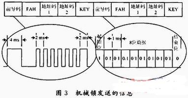

  电子锁和机械锁之间的通信是通过超外差发送和接收模块完成。机械锁发送如图3所示的信息,每位数据宽度为1 ms。由于噪声的影响,单片机ATmega162只能通过查询方式接收。
  前导码是由23位数据组成。数据码由FAH码、地址码以及KEY码组成,每个数据码有10位,分别由8位数据、起始位(1)和结束位(0)组成。
  地址码就是机械锁的识别码,识别码是惟一的,每次读取KEY码,都会将当前地址码和存储的地址码进行比较,若相同才能读取KEY码,因此不会接收来自其他用户的锁发出的信息。
  KEY码就是钥匙的编码,每个钥匙的编码是惟一的,因此可以记录用户家庭成员的开门信息,方便用户查询。电子机械锁应用在办公场合时,若发生偷窃情况,可以查询最近的开门信息,来确定怀疑对象;也可以查询特殊钥匙开门情况,比如保姆工作的具体时间。若发生非法开门时,KEY码为0x00,接收到该KEY码时,产生报警信号。

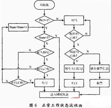

  系统从睡眠状态启动时,首先进行系统初始化,然后进入正常工作状态,如图6所示。
  转动机械锁上的金属转接口会改变单片机ATmega162的P4.5的状态。开启金属转接口,单片机ATmega162处理来自机械锁发送的信息;关闭金属转接口,单片机ATmega162处理来自电子锁上指纹识别模块或键盘的信息。
