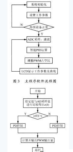

  由于采用了嵌入式ARM芯片,使得在系统软件实现中主要以C语言进行驱动和应用程序的开发,仅在CPU初始化阶段使用ARM汇编语言。使用 ARMS3C4480芯片外扩了 2MFLASH,8MSDRAM大容量存储器,完全满足了系统程序运行和数据的存储,这样充分发挥了S3C4480 ARM嵌入式系统存 储器容量大,软件编程简单,速度快,精度高的优势。数字控制系统软件流程如图3所示。在系统开机后,首先要检测系统外围设备的状态是否正常,以免出现故 障。在系统运行中,为了防止软件跑飞,还需要开启看门狗功能,加入喂狗程序,这样软件上保证系统的可靠性和稳定性。在ADC部分对采样值进行均值滤波,保 证采样值的正确与稳定。

  在电源数字PID控制系统中,使用比例环节控制电压电流的输出与输入误差信号成比例改变,但是实际值与给定值通常会存在偏差,这个偏差称作稳态误差。因 此,需要引入积分环节的消除稳态误差功能提高精度,但是考虑到电源系统开机、关机或大幅增加电压电流工作设定值时,产生积分积累,就会引起电压电流超调, 甚至在给定值上下振荡。所以为减小在运行过程中积分环节对电压电流动态性能的影响,采用了积分分离PID控制电压电流,即当电压电流与设定工作值的误差小 于一个范围时,再采用积分环节去消除系统比例环节产生的稳态误差。
  积分分离PID控制算法需设定积分分离阀ε,当 le(k)│>ε时,即偏差值较大时,仅采用PD控制环节,减少超调量,使系统有较快响应;当le(k)l≤ε时,即偏差值比较小时,采用PID 控制,以保证电压电流精度和稳定度。在开机后,按照固定步长打开PWM波宽度,使得电压升高。在达到设定值一定范围后,为防止电压过冲,需要加入积分分离 PID控制算法进行控制,防止电压超调。在电压达到千分之一进度范围后,需要加入积分环节,完成电源开机时迅速稳定的输出。PID算法流程如图3所示。
