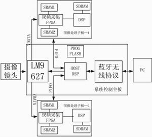

如图1所示,整个系统采用类似于PC104的栈式结构,主要由LM9627摄像头、图像处理子板和系统控制主板三个部分组成。LM9627模块设计为了提高系统的可扩展性,本系统把摄像头作为单独的一个模块设计,主要包括模拟部分、数据接口和控制接口三个部分。其中J2为数据接口,连接到图像处理子板的FPGA上;J1为控制接口,连接到系统控制主板上。图像处理子板图像处理子板由采集控制协处理器FPGA、C6713和两片“乒乓”工作的SRAM组成。两片视频采集FPGA芯片EP1C6Q240分别采集奇数帧和偶数帧(每帧包含奇数场和偶数场)图像,每个FPGA对LM9627的视频流进行格式分析,将相应的RGB分量转换为YUV分量,并以4:1:1的格式存储在SRAM内。两片SRAM以“乒乓”的方式工作,即同一时刻一片用于采集视频图像,另一片用做DSP的图像缓冲区。两片C6713实现复杂的JPEG2000压缩算法。为了后续的扩展,使得C6713能够处理更大尺寸的图像,每片DSP扩展16MB的SDRAM,SDRAM以100MHz的频率工作,满足图像压缩过程中大量数据交换的要求。
                                                            图1 系统硬件框图
系统控制主板
系统控制主板以DSP C5402为核心处理器,主要负责三个任务:通过 控制LM9627摄像头;让多块图像处理子板协调工作,通过MailBox—FIFO读取它们的压缩结果;将读取的压缩结果按照蓝牙协议发送到PC基站。为了满足高的数据交换速度,主处理器TMS320VC5402以100MHz工作,一边通过MailBox—FIFO读取压缩结果,一边将读取的压缩结果按照蓝牙协议发送到PC基站,从而实现JPEG2000的实时压缩与解码显示。
