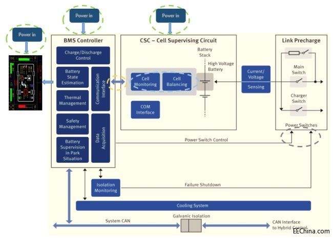

常规BMS系统框图如图1所示,主要由主控单元、从控单元、信息采集单元、信息传输及显示单元等组成。在硬件设计过程中,为达成产品的高可靠性和安全性,在各功能区需要选择PPTC、FUSE等被动保护器件以保护电子电路在复杂电磁环境中的功能和安全。
图1:BMS系统框图

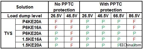

ISO 7637中规定的5种脉冲用以模拟现实使用环境中可能出现的瞬态电压变化,脉冲1、脉冲2b及脉冲5属于高能量脉冲,测试时较难通过。设计上可以通过选用PPTC和TVS实现电压钳位和限流的作用,保护下游电子电路的安全。PPTC由于其独特的电阻温度特性,可以在TVS导通后,抑制电流,减小TVS的泻流时间,起到保护TVS及后级电路作用。由表1可以看出,PPTC与TVS的组合方案可以更好地帮助电子系统抵御抛负载脉冲的影响。
表1:PPTC对抛负载测试的影响

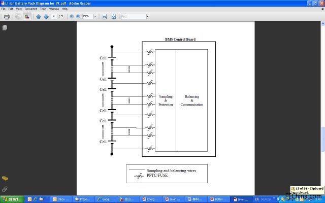

成熟的保护方案,通常是采用PPTC或Fuse来保护采样及均衡线速的短路情形。如图3所示某知名电动汽车品牌Model S车型采用Fuse对线束进行保护。采用PPTC或Fuse的线束保护方案,在选型时,PPTC额定电压或Fuse分断电压的选取应考虑模组最远端的线束短路情形;而PPTC保持电流或Fuse的额定工作电流的确定需要充分考虑最大工作电流及相应的温度折减,采样线路的工作电流通常较小,对于均衡线路,考虑功耗的情形,目前主动均衡电流最高一般不超过2A,被动均衡电流通常不超过1A。另外PPTC的电阻压降对于采样线的影响也需加以考量。典型的应用示意图如图4。
图4:PPTC、FUSE在采样均衡线束中的典型应用
考虑保护器件组装的情形,目前较多采用表贴器件,置于BMS板线束入口处。对于均衡线束,一种更为理想的方式是采用TE的Strap PPTC,如LR4系列。Strap PPTC的引脚为Ni,比较容易焊接在电芯端子上,同时也易于与线束连接。该保护方案,线束短路情况下,电池会得到更为全面的保护。

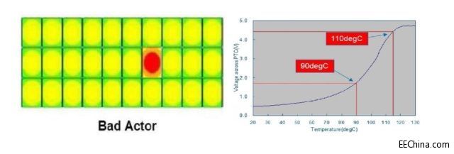

动力电池成组后,实际使用过程中热量分布是不均匀的。成熟的热管理方案应该能够较好地感测电池包内部不同位置的温度,特别是在个别电池由于故障而产生过高的温度时能够及时的通知系统做出相应动作。如图5所示,PPTC阻值随温度变化的特性可以帮助系统探知电池组内是否有部分电池出现过热的情形,避免热失控的发生。
图5:PPTC作为温度sensor
