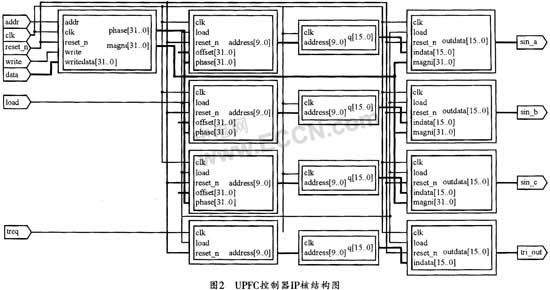

2 IP核结构
UPFC控制器的IP核主要由以下6个模块构成:设置正弦波幅值和相位模块,正弦波寻址模块,正弦波数据查找模块,正弦幅值计算模块,三角波寻址模块和三角波数据查找模块。图2是利用uartus工具对其进行综合后的RTL整体结构图。
由于正弦波和三角波都是通过查找预先存储在ROM表中的数据来实现相应的波形;唯一不同的是正弦波的频率跟电网频率保持一致,幅值和相位可以根据需要进行调节,而三角载波的频率、幅值和相位保持不变。鉴于实现三角波形相对简单。下面主要阐述正弦波寻址模块、正弦波数据查找模块和正弦幅值计算模块的实现方法。
2.1 正弦波幅值和相位模块
UPFC控制器IP核含有相位寄存器、幅值寄存器以及3个相位偏移参数。其中相位寄存器主要用于保存设置的初始相位值,它的实际变化范围为0~719。幅值寄存器则用于保存设置幅值相对于存储波形幅值的变化量,它的变化范围为0~64。相位偏移参数是指某一路正弦波在初始相位为0时,相对标准正弦波的相位偏移量,流量通常是个常量,分别为0、2π/3、4π/3。
2.2 正弦波寻址模块
要使输出的正弦波的频率跟电网频率fe保持一致,可通过锁相环PLL把电网频率fe倍频720倍后作为正弦波输出的激励信号feq。虽然Altera的Cyclone系列也带有PLL,但是它的PLL功能非常有限。由于它只能对固定频率信号进行一定的倍频,而不能对变化的频率信号在一定范围内任意倍频。所以必须用模拟锁相环PLL把电网频率fe倍频后作为UPFC控制器IP核的multi_freq输入信号。当电网频率fe的第一个上升沿到来时,load为高电平,此后UPFC控制器IP核开始计算正弦波的地址。正弦波的地址等于电网频率fe个数的累加值与相位寄存器、相位偏移参数之和。下面为其实现的伪代码:
2.3 正弦波数据查找模块
正弦波数据查找模块由正弦信号发生器和正弦数据存储器ROM构成。构成ROM的初始化数据文件有两种格式:Memory Initialization File(.mif)和Hexadecimal (Intel-Formal)File (.hex),应用时可选其中任意一种。但设计之前必须考虑所用FPGA片上ROM的大小,同时也要考虑输出数据的分辨率。因为UPFC控制器IP核的地址变化范围为0~719,输出的波形数据是16位,所以正弦数据ROM应由720个16位数据构成。
为了输出数据的分辨率,同时也为了能使正弦波的幅值得到调整,必须预先存储一组合适的正弦波形数据。选取的正弦波形函数为:
f(x)=1023×[sin(πx/360)+1]/2
正弦波的数值可在0~1023中变化。在设计正弦信号发生器时,可以利用Quartus提供的MegaWizard。Plug -In Manage工具提供的LPM_ROM来定制正弦信号数据ROM宏功能块,然后将其在上层文件中实例化。
2.4 正弦波幅值计算模块
由于定制的正弦数据存储器ROM的最大数据是1023,即只占用了10位数据宽度,还有6位数据宽度用于调节正弦波形的幅值。正弦波形的幅值最大调节量是其选择波形的64倍。实际上,输出正弦波形的数据等于查找到的正弦信号数据与幅值寄存器的乘积。虽然Verilog语言提供了乘法功能,但是它在有的综合器中是不能被综合的,所以必须自己设计一个乘法器。该乘法器同样可以利用MegaWizard Plug-In Manage工具提供的LPM_MULT来定制一个16×16的乘法器。
