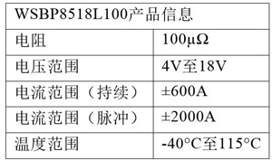

可用在汽车BMS系统的理想传感器的一个例子是Vishay Dale智能电池传感器(IBS)。Vishay Dale IBS使用WSBP8518L100分流电阻,测量电池两端的电压、流过电池的充电或放电电流,以及通过电池接线柱和IBS单元本身之间的热传导测得的温度,如图1所示。即使工作条件迅速变化,这三个测量值几乎是同时测量的,以确保精确。Vishay IBS使用LIN通信协议将这些测量结果发送到汽车的ECU或其他控制系统。
图1:WSBP8518L100电池传感器的关键特性
Vishay Dale IBS适用于汽车的所有工作条件。其-40℃至115℃的温度额定值使IBS能够在甚至可能损坏最新的铅酸蓄电池的条件下工作。电压测量范围使该单元能够在电池过充和欠充状态下持续检索数据。通过专用软件,该器件能够在电压和温度极限范围内检测完整的电流,使精度的损失最小。
