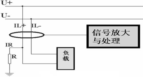

  霍尔磁式平衡检测的基本原理如图1所示。观察直流系统任一支路, 从电源正端流出的电流IL+ , 流经支路全部负载后, 返回电源负端的支路电流为IL- , 当该支路没有接地电流时, IL+ =IL- , 穿过传感器的电流大小相等, 传感器无输出。而当发生触电或漏电事故时, 假设接在正极母线上的支路经电阻R 接地, 接地电流为IR , 则IL+=IL- +IR , 流经传感器的电流大小不等, 传感器输出一个反应该差值IR 大小和方向的信号。据此可以判断出接地电阻的大小和接地支路的极性。

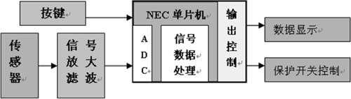

  利用NEC单片机实现霍尔磁平衡原理的漏电检测的系统设计框图如图2所示。传感器能够在电路回路中,将流进和流出的电流转换为直流的电压输出,这样的信号再经过放大和预处理后,就可以送到NEC单片机上进行A/D转换,模拟信号转变为数字信号。在NEC单片机中,对采集到的信号数据进行分析处理,得到漏电电流的大小,并将数据输出到数码管显示,从而根据该数据判断是否需要对电路采取某种控制处理,如关断电路,发出报警信号等。
  图2 漏电检测系统设计框图
  UPD78F9234单片机是NEC公司生产的8位ALL-FLASH系列微处理器,该单片机具有优越的性能:集成了一个4通道的10bit A/D转换器;内置高精度的环形振荡器;低功耗,宽电压范围,超高抗干扰;支持在线编程(ISP。

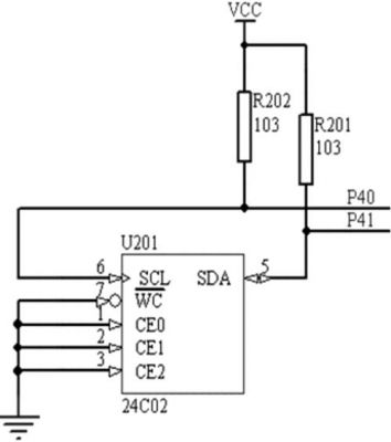

  在系统投入工作前要进行参数设置,如产品序列、零点调整、比例系数、代码修改密码等参数,系统将这些参数写入到EEPROM中。为了减少读写EEPROM的次数,在系统开机时将数据从EEPROM中读出,保存在单片机的RAM中。
                  本系统采用的是具有I2C接口的2kbits容量的EEPROM AT24C02。I2C总线极大地方便了系统的设计,无须设计总线接口,且有助于缩小系统的PCB面积和复杂度。参数存储单元电路如图3所示。
  图3 参数存储电路
  在图3中所示的电路中,AT24C02的地址为000,电阻R201和R202起拉高的作用,SCL与SDA为接入单片机I/O的连接线,用于I2C总线时钟和数据的传输操作。

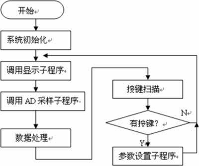

  漏电检测电路的软件设计流程图如图4所示:系统启动后,立即执行系统初始化程序,从EEPROM中读取设定的参数,接着将这些数据逐个显示出来,可供操作人员核对。然后开始调用A/D采样子程序,获取10位精度的漏电信号数据,经过处理可以得到最终的漏电大小,再将数据输出到数码管显示。
  图4 系统软件设计流程
                  由于有时使用人员要对参数进行检验和修改,在上述流程中,我们插入了按键扫描模块,通过按键可以进入到参数检验和修改设置状态。
