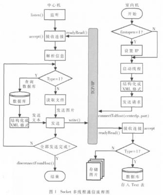

室内机和中心机之间的通信采用多线程方式实现。多线程方式具有降低内存、提高程序响应速度等优点,特别适用于嵌入系统。系统中建立了三个主线程:(1)GUI线程:用于执行main()主函数,响应用户的界面操作;(2)tcpServer侦听线程:用于对指定端口进行监听;(3)tcpSocket传输线程:负责消息的接收和回复。下面以用户主动更新小区广播为例详细说明Socket通信的流程:(1)室内机首先启动一个线程,将用户的更新请求结构转化成标准的XML格式(如果是新设备第一次开机,要先手动进行IP的设置),(2)调用connectToHost()函数请求与中心机建立连接,处于监听状态的中心机接到请求后,就会分配一个Socket套接字来处理连接:首先根据解析出来的XML的Type节点判断请求类型,如果是纯文本则从数据库的Text表读取,如果是图片则从硬盘读取,然后调用QIODevice::write()函数发送;(3)室内机接到应答信号readyRead()后就开始进行信息的收取,根据消息的Type节点类型分别写入数据库和硬盘。Socket多线程通信流程如图1所示。

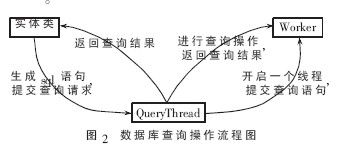

图2为数据库的查询操作流程。首先在实体类里创建两个connect连接,分别用于发送和接收查询结果,并生成SQL语句向QueryThread提交查询请求信号。QueryThread收到请求后为其创建一个线程,并交由Worker类进行具体数据库查询操作。Worker类得出查询结果后,先传递给QueryThread,再由其将查询结果返回到实体类。

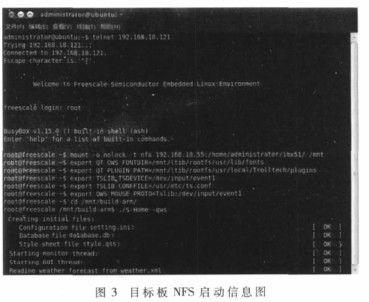

为了简化调试过程和缩短开发周期,在Linux主机上建立了NFS网络文件系统,这样就实现了宿主机与目标板的文件共享。开发过程简化为:Linux主机编译生成目标平台的可执行文件→复制文件到NFS共享目录→目标板运行程序,从而省去了重复制作镜像、下载镜像、重启开发板等步骤,节省了大量的开发时间。目标板的NFS启动信息如图3所示。

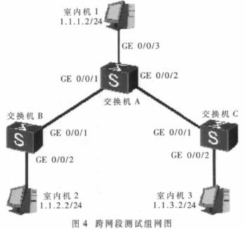

考虑到小区用户一般在几百甚至上千,一个网段的IP地址不能满足需求。为了检测在不同网段下通信模块能否正常工作,使用一台华为S5300交换机(switch)和两台华为5200交换机搭建了一个小型的网络环境进行相关测试。如图4所示,测试采用IPv4静态路由,使不同网段的任意两台室内机之间能够互通。测试表明,分属不同网段的室内机之间,可视通话、信息互发等模块均正常工作,从而验证了本设计方案的可行性。

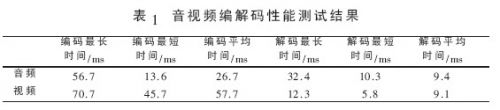

可视对讲性能测试主要是检测室内机终端中音视频的采集、编解码、收发和显示。对于音视频的采集、收发和显示,可通过扬声器和LCD显示直观地检测。而对编解码的测试则比较复杂,本设计是从最长时间、最短时间和平均时间三个方面来测试编解码一帧音视频所需要消耗的时间。i.MX51平台上音视频编解码的性能测试如表1所示。
由表1可以看出,i.MX51平台上能够实时地完成音频和视频通信,且音频清晰、视频流畅、失真度小,达到了可视对讲对音视频编解码器的实时性要求。
