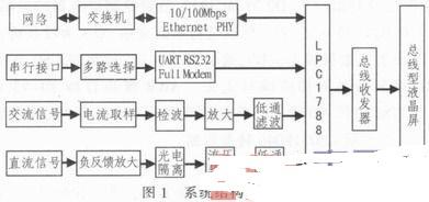

  图1是ARM显示系统工作原理示意图。ARM LPC1788是整个系统的核心,它主要有以下几个方面的功能:一方面负责收发网络和串口上的数据,另一方面用内置AD采集直流交流供电回路上的电压电流信号,并控制液晶屏显示相关信息。

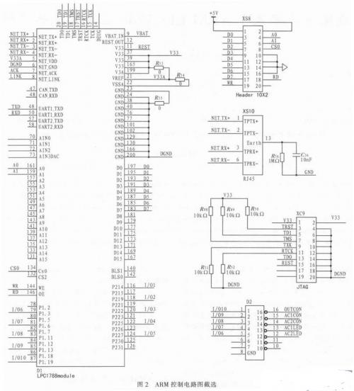

  图2是实际电路图截选。
  ARM LPC1788、晶振电路、供电电源、复位电路、驱动电路和其他外围电路封装成一个小模块LPC1788 MODULE,通用化,以方便系统共用。程序调试和下载使用JTAG口。D2为MC1413,负责控制继电器的通断。XS10:RJ45接网线,和上位机进行数据交换。XS8为液晶屏接口,分别把数据线D0-D7,地址线A0-A1,控制线CS0、WR、RD接到液晶屏相应端口上去。ARM模块管脚70-73是LPC1788内部AD收入,采集模拟信号。串口为49、50两管脚,与单片机C8051F040转发数据。
