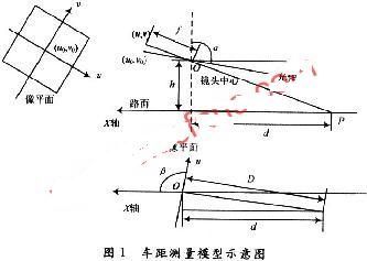

  图像传感器固定在车辆前端顶部,摄像头距地面高度为h。建立空间坐标系如下:
  世界坐标系XYZ与摄像机坐标系xyz。动态的世界坐标系统随车辆一起运动,以摄像机镜头中心在地面的垂直投影点为原点,地面的垂直线向上为Z轴正向,车身纵轴线方向为X轴,正向为汽车前进的反方向;摄像机坐标系统以光轴为z轴,镜头中心为坐标原点,摄像机坐标xy平面与像平面平行;表征图像内部各点位置的像平面坐标系统的u轴、v轴与x轴、y轴平行,原点位于图像中心,既摄像机光轴与图像的交点。所有坐标系满足右手规则。

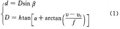

  通过图像传感器对前方车辆或障碍物的测量包括利用单帧图像的测距和利用多帧图像的测距。研究中考虑摄像机的安装位置参数,摄像机z坐标轴相对于X轴的夹角称为扫视角β,摄像机光轴(z轴)相对于垂直方向(Z轴)的夹角称为倾斜角α,如图1所示。图中,摄像机外参数α,β,h和内参数摄像机焦距f由严格的摄像机标定获得,利用车辆的图像特征和Kalmam滤波原理实现对车辆的识别,可知车辆底边P点计算机图像坐标。点(u0,v0)是像平面坐标原点 (O,0);点(u,v)可由P点计算机图像坐标(m,n)按照内参数模型公式
  获得。其中,kx,ky,是数字图像在x轴与y轴方向的放大系数;Om,On是图像平面原点的计算机图像坐标。根据透视投影和三角几何关系,两车间距由式(1)计算得出:

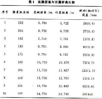

  为检验式(1)的计算精度,在完成摄像机标定后,拍摄道路的人行横道线,测量每一条人行横道线与摄像机镜头中心的水平距离,与依据测距模型计算的距离进行比较,结果如表1所示。表中,实测距离与计算距离的误差包括测量误差和模型误差。由表可以看出,误差在许可范围内,能够满足下一步的处理要求。

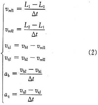

  前车的行驶状态影响着汽车纵向碰撞预警模型的预警时刻,前车状态的判断以本车与前车的相对距离及相对速度为依据。根据图像序列帧测得当前时刻与下一时刻本车与前车的车间距离,并且通过本车的速度传感器获得当前时刻与下一时刻的瞬时速度,则有:
  式中:L2,L1,L0分别为不同时刻测量得到本车与前车的距离(单位:m);vb1,vb2,vq1,vq2分别为本车与前车不同时刻的速度(单位:m/s);vrel1,vrel2分别为本车与前车不同时刻的相对速度;ab,aq分别为该时刻下本车与前车的减速度(单位:m/s2);△t为间隔时间(单位:s)。
  (1)|vq1,vq2|εv,且|vq1-vq2|εv,且|vq2-vq1|>εv,且vq2

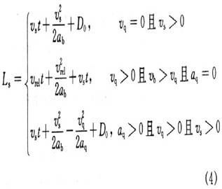

  式中:Ld是预警系统开始报警时刻的安全车距;Ls是根据汽车制动理论以及本车与前车不同状态时计算的最小安全车距;γ是基于前车状态的安全系数权重。最小安全车距Ls的计算公式如下:
  式中:t为制动操作反应时间(单位:s);vs,vq分别为本车、前车制动前的初始速度(单位:m/s);vrel为两车相对初始速度(单位:m/s-);D0为两车停止或两车速度相等时安全间距,一般取2~5m。

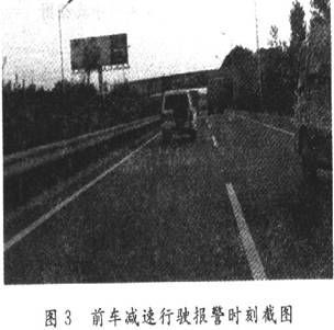

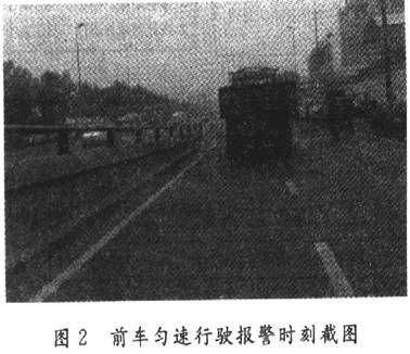

  图3为前车减速行驶,本车以90 km/h匀速行驶时的报警时刻截图。此时,车间距离为45.847m,两车相对速度为8.571m/s。

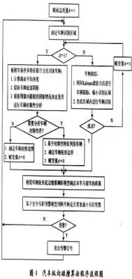

  在二值化图像和灰度图像基础上对前方车辆轮廓进行识别,确定前车轮廓尺寸及其底边位于平面图像中的位置,根据汽车纵向碰撞预警模型实现跟车距离的计算和安全车距的预警。软件流程图如图4所示。
