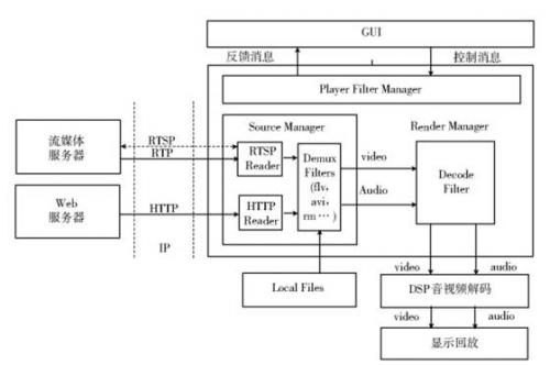

  系统实现原理:在嵌入式微处理器S3C2440AL的控制下,TQ2440开发板通过网络接口接收来自内容服务提供商的音视频广播信息,之后运行图形界面程序获取音视频信息,并在此基础上生成音视频节目清单,将信号传至显示屏进行显示,将节目呈现给用户。用户利用显示系统提供的图形界面和浏览器使用键盘、鼠标进行控制,观看节目,其总体架构如图1所示。
  图1媒体播放器的总体架构

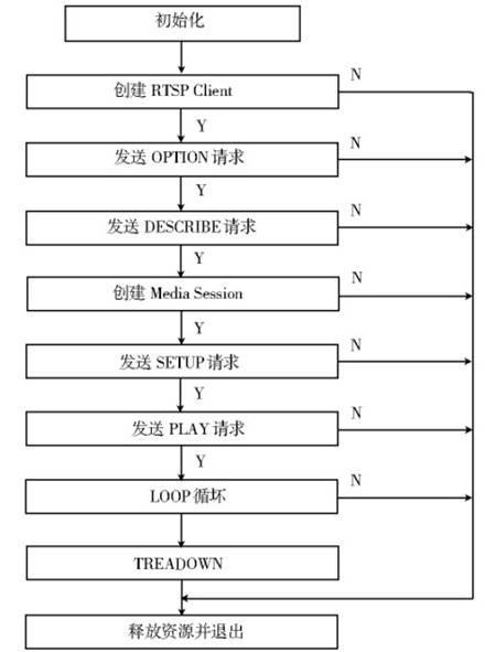

  媒体播放器播放网络上的多媒体文件时最大的特点是边下载边播放的"流式"特性。在IPTV应用中,因为多媒体数据的流式特性需要媒体播放器与媒体服务器之间进行信息交互,所以它们之间须共同遵循一个交互协议标准。本系统播放器采用RTSP协议与服务器之间建立及管理RTSP会话,通过网络传输协议接收来自网络上的媒体数据。媒体播放器数据接收流程如图2所示。
  图2媒体播放器数据接收流程
