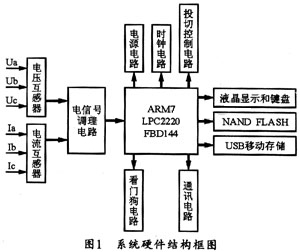

  本装置的硬件结构框图如图1所示,它主要由数据采集、运算处理、数据存储、键盘显示、通信接口等单元组成。其中运算处理单元是核心部分,用于实现数据信号处理、快速傅立叶变换(FFT)等功能。考虑配电综合测控仪要求的运算速度、精度、硬件资源等需要,本设计选择了PHILIPS公司的LPC2220FBD144型ARM7芯片。
  该LPC2220FBD144芯片是LPC2200系列中性价比较好的一款ARM7芯片,采用LQFP封装,四条边上各有36个引脚。该芯片具有改进的冯诺依曼结构(指令和数据共用一条32位总线),采用三级流水线,可以同时进行几个操作,并能使外处理和存储器系统连续操作。该芯片内嵌高达256KB的高速闪烁存储器、64 KB静态RAM、32位的算术逻辑单元、32位累加器、64位的乘法器以及精简指令集,其指令最短周期可以达到17 ns。这些特点使它的操作非常灵活,处理能力强并且速度快。由于其应用程序可以固化在CPU内部,因而不但可以降低成本、减少体积,系统升级也比较方便,而且它的功耗低、资源配置灵活,非常适用于生产现场的数据采集和处理。

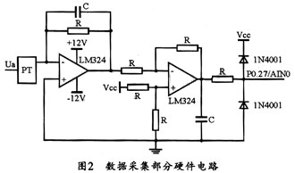

  本系统中的数据采集电路由PT与CT、信号整理和A/D转换三部分组成,实时电流电压经过PT、CT以及信号整理电路后,可变成0~3.3 V的模拟信号,然后经模拟转换电路完成数字化处理。数据采集部分的硬件电路如图2所示(6路采集电路中的一路Ua)。
  根据测量谐波等参数和数字抗频率混叠的要求,本装置对信号波形按每个周期128点进行采样,采样周期为156μs。ARM7内部的A/D是8路输入的10位逐次逼模一数转换器,由于它可以对电流和电压进行同步采样,而且精度比较高,所以本设计没有再使用其它外围A/D芯片。

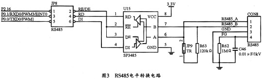

  本产品采用了两路通讯电路,一路为RS-485总线接口,另一路为RS-232总线接口。RS-485总线接口的总线收发器使用SP3485。SP3485是一个3.3 V的低功耗半双工收发器,它完全满足RS-485串行协议的要求,符合RS-485的电气规范,数据传输速率可达10 Mbps(带负载)。由于RS-485总线所占用的IO口线与UART0的口线是复用的,所以,在进行RS485总线通信时,必须停止UART0接口的通信。RS485通信的方向由P2.16控制,当P2.16为低时,核心板接收总线数据;当P2.16为高时,核心板向总线发送数据,其电路图如图3所示。

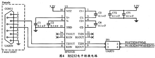

  RS-232总线接口的总线收发器使用SP3232E。SP3232E系列芯片是一个2驱动器/2接收器的低功耗器件,SP3232E有一个高效电荷泵,工作电压为3.3 V时,只需0.1μF电容就可以进行操作。电荷泵允许SP3232E系列器件在3.3~5.0 V内的某个电压下发送符合RS-232的信号。由于本产品是3.3 V系统,因此使用SP3232E进行RS232电平转换,其电路图如图4所示。

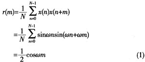

  采用FFT算法消噪可以在窗函数上做文章,可以参考使用余弦窗来提高精度的思路,以及正弦信号自相关函数为同频率的余弦函数,而白噪声函数的自相关函数几乎为零的特性来消除白噪声。采用加余弦窗函数方法进行修正可以减少信号中的白噪声影响,提高测控仪的谐波测量精度。其周期信号X(n)=sinωn的自相关的函数为:
  式中,N为采样点数。

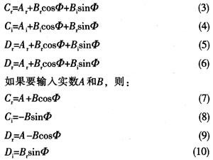

  实现FFT时,必须解决数据溢出问题。由N点DFT计算公式:
  在进行DFT运算时,如果不采取一定的措施,溢出是不可避免的。为了避免FFT运算数据溢出,可对DFT蝶形运算单元的中间结果进行归一化处理。下面是对FFT蝶形单元的中间结果:
  设A和B为归一化的输入,那么,在复数时间抽取FFT运算时,Cr、Ci、Dr、Di的最大值为:1+cos45°+sin45°+2.414。而在实数DIT的FFT运算中,Cr、Ci、Dr、Di的最大值为2,因此,可在每一级FFT计算中。事实上,用因子2进行归一化。对ARM7运用芯片的移位特性和用2归一化,不会增加任何运算量。这样,如果FFT包含M级,则输出相当于除以2M=N。其中N为FFT的长度。

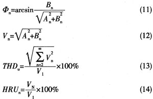

  参数计算采用N=128点FFT算法,计算结果依次存放为A0、B0、A1、B1、……、An、Bn。其中An为n次谐波的实部,Bn为n次谐波的虚部。这样,即可计算出各次谐波的(以电压为例)相角、幅值和谐波畸变率、含有率等指标:
  这样,依据计算的电压、电流和相角,便可计算电网的有功功率、无功功率、功率因数、电力电量等各种参数值,从而按照相关策略实现对电容器等设备的控制。各种监测数据和运行状态还可送计算机中长期保存,并可对数据进行进一步的分析,实现配电监控管理。
