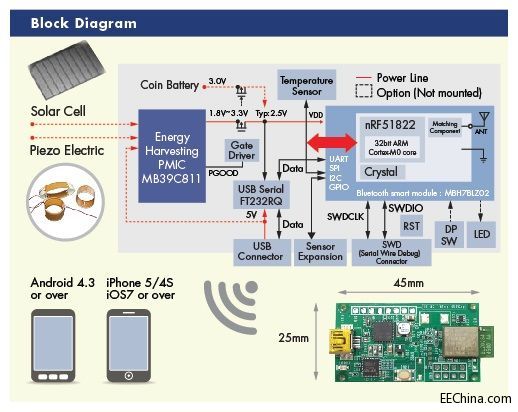

能量采集技术为许多可穿戴设备提供了一个非常具有发展前景的电源解决方案。不过,许多工程师对此技术还不熟悉,并且该技术的实施可能会耗费许多宝贵的时间,而开发团队本可用这些时间来增强其产品的核心价值主张。赛普拉斯的MB39C811-EVBSK-02 Bluetooth Smart Beacon入门套件为嵌入式工程师提供了一个简单、快捷地尝试能量采集的方案选择。
该套件包括作为标准功能的赛普拉斯MB39C811电源管理集成电路(IC),以及一个允许在用户区域进行程序重写的Bluetooth Smart模块和一个用于操作检查室内使用的太阳能电池板(参见图2)。MB39C811是集成了一个低功耗的全波整流桥和一个比较器系统的高效率降压DC/DC转换器IC。当连接到一个单独提供的振动采集器,如压电装置时,入门套件可在使用振动能量和室内光能的混合模式下操作。
图2:赛普拉斯MB39C811-EVBSK-02 Bluetooth Smart Beacon入门套件采用了一个专门用于压电或太阳能电池能量采集器的高效率降压型DC / DC转换器。

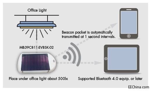

该套件还包括一块电路板,上面带有预先写好的用于操作蓝牙智能信标的示例程序,当电路板被放置在办公照明条件下时(在桌子上通常为400至500lux),该电路板会仅使用从其太阳能电池板上获得的能量将蓝牙智能Beacon数据包自动传送到智能手机上(参见图3)。在500lux的环境下,传送间隔被设定为1秒。
图3:当太阳能电池板受到500lux的照明时,入门套件会将蓝牙智能Beacon数据包自动传送到智能手机上。

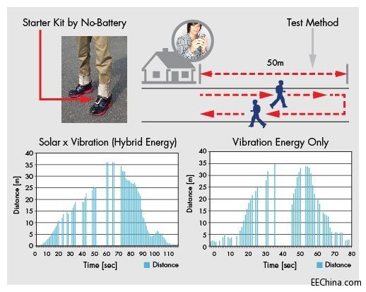

智能鞋-在运动中进行能量采集
为了测试套件,我们将能量采集技术运用到了一个设计用于传输一个儿童位置的可穿戴式接近传感器上。我们将电路板和发电装置嵌入儿童的鞋中,并让我们的测试对象来回走动50米的距离,来测试能否获得位置数据。首先,根据按照iBeacon标准使用的接收信号强度指示(RSSI),使用智能手机测定射电场强度。然后,用下列公式计算得出智能手机和儿童之间的距离r:
其中,RSSI是在1米处的接收强度(固定值),而Tx是实际接收强度(测量值)。 我们选择了一个电磁感应型的振动采集设备,从而使测试对象的运动所产生的振动被转化为用于发射无线电波的电能(参见图4)。此外,该设计采用了太阳能电池板,从而使设备能够在通过振动或光照获取能量的条件下操作。通过这种混合设计,即使在儿童不动时,也能够检测到儿童的位置。
图4:入门套件使安装在儿童鞋上的位置传感器由从振动和太阳能资源中采集到的能量来进行供电。
结果显示,该装置成功地经由Bluetooth SmartBeacon将数据传送到智能手机上(参见图5)。仅由儿童走动所产生的振动能来供电,传感器便能够检测和传输儿童的位置。类似该例子的试验有望帮助我们使用由赛普拉斯提供的能量采集技术解决与可穿戴设备相关的电池问题。
图5:在测试中,测试对象走到远离接收器50m的地方然后再返回。距离与时间的关系示出了传感器在光伏和振动能量组合供电(左)或由振动能量单独供电(右)的情况下操作的有效性。
