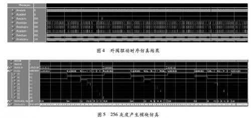

  选用Altera公司CycloneⅢ系列芯片EP3C10E144C8为目标芯片,采用Verilog HDL语言进行设计,在GX-SOPC-EDA-EP3C10-STARTER-EDK开发板上进行Modelsim仿真,仿真结果如图4和图5所示。
  由图4仿真结果可以看出,80组列扫描脉冲cpv和cpby控制80个Block,80个列扫描脉冲完毕后,列扫描起始信号sty脉冲开始,继续扫描下一行。90行扫描完毕后,stx到来重新选通第一行,依此循环,符合设计的要求。
  由图5仿真结果可以看出,对于输入的8 bit像素数据,经灰度产生模块转化为灰度数据。以第一个输入数据8 hff为例,每位的显示时间为128:64:32:16:8:4:2:1,由其不同组合,从而实现了256级灰度的功能。
