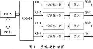

  用户通过计算机将所产生信号的参数传送给FPGA,FPGA接收到相应的参数后,控制AD9959输出相应的雷达信号,由于AD9959输出信号是差分电流信号,因此在系统设计时,采用1:1传输变压器将差分的电流信号转化为单端的电压信号,同时为了提高系统的输出驱动能力,在变压器后面进行了信号放大,系统框图如图1所示。

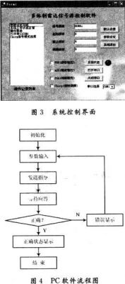

  PC机软件主要完成用户参数的输入并且将数据通过RS232串口发送到FPGA,程序采用C编写,界面上可以输入生成雷达信号的各种参数,比如信号频率、起始频率、截止频率、调频斜率,由于AD9959可以生成FSK,PSK,ASK多种体制信号,用户还可通过下拉列表选择信号样式。系统控制软件界百如图3所示。
  软件中利Visual Studio.NET中提供的串行通信控件Activex来实现串行数据通信功能,软件的程序流程如图4所示。
