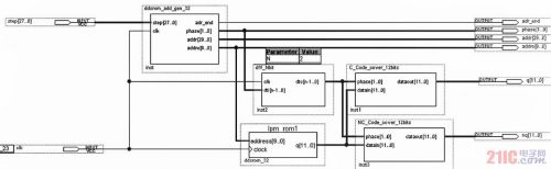

  本设计中DDFS模块的设计原理图如图1所示。主要包括地址发生单元(相位累加器)、ROM存储单元、补码转换电路及一些数据延时单元组成。工作每一个部分均采用VHDL语言进行描述并生成模块以便在顶层文件中进行调用。
  图1 DDFS的FPGA实现
  1)相位累加器(地址发生单元) 设计思路为根据输入的STep值,计算出1/4周期采样的点数m,然后在时钟作用下进行计数,当计数值达m个时,说明一个象限内已经取完点,此时象限控制字自加1,计数变量重新置零,此时依次产生了如下(0,Step,…,(m-1)Step)的30位二进制地址。截取此地址位的高10位即可用于对ROM空间的寻址。根据正弦信号的特点,下一象限产生的地址应该为:((m-1)Step,(m-2)Ste-p,…,0),依此类推。且象限控制字自加。
  2)ROM存储单元 ROM存储单元的数据可以通过Matlab进行计算获得,并将其存储为dds_sin.mif。也可采用其他高级语言来获得ROM存储数据。
  3)补码转换电路 (0,π)数据直接输出,(π,2π)象限的数据应进补码运算。对此补码电路稍作修改,即可同时输出相位正好相反的两路正弦信号。
  4)数据延时单元 为了使地址单元输出的象限控制字等与异步ROM配合工作,应对相应的数据进行延时,以保证输出数据的正确。本设计中对相位控制字延了一个时钟周期。

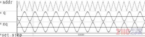

  1)基本正弦信号输出 在本设计中同时产生两组信号,一组为正弦信号,另一组与之反相。图2是步进长度设定为(50 000 000)10时的正弦信号Signal Tap II采样图,其频率分别为fo=582.076 6 kHz。此时输出信号为可产生的最高频率。从所获得的输出信号的波形上看,频率较低时,曲线稳定且光滑;频率较高时,波形失真也并不大,可以通过后级滤波网络进行波形的进一步平滑。且频率稳定度相当高。
  图2 S= (50 000 000)10时的正弦信号Signal Tap II采样图
  在外部时钟50 MHz的频率下,可以获得的最高频率约为3.125 MHz,最低频率及频率步进可以低至11.64 MHz。当对外部时钟信号倍频至150 MHz后,最高输出频率可以达到9.375 MHz,最低频率及频率步进可以低至34.925 MHz。进一步提高频率及模块性能,能获得更大频率范围的信号。
  另外,从图中可以看出,实际上地址输出信号是一组频率为正弦信号频率两倍的三角波信号。可见,在产生正弦信号输出的同时,还可以产生一组2倍频的三角波输出信号,只需取地址位的高12位作为输出即可。
