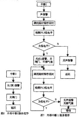

  当传感器损坏时,外部中断0有中断请求信号,其服务程序完成黄光报警和关阀门功能,如图6所示。
  当传感器检测到燃气泄漏时,外部中断1有中断请求信号,其服务程序发出声报警控制信号,调用延时程序后,再检测P3.3的电平,如变为高电平,说明刚有的信号是某些干扰或短时可控泄漏(如燃气灶点火时可能产生的瞬时泄漏)引起的,则关声报警后返回;如仍为低电平,则判为事故泄漏,须进行应急处理,即刻发出红光报警、关闭阀门切断气源和打开排气扇排污。此时若房主不在,系统则进入省电等待状态,即:再次检测P3.3,若为高电平,说明泄漏燃气已排尽,系统关闭声报警和排气扇,但表前阀仍关闭,报警红灯仍点亮,等待房主回后及时检查处理,程序流程如图7所示。
