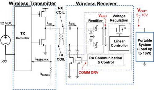

  图1中显示的是一张紧密耦合智能无线电源系统的简化图。如果从原理图的角度来看,它看起来很像一款变压器耦合隔离式电源转换电路。然而在这里, 初级线圈和次级线圈是完全分离开来,而不是绕在同一磁芯上的。电能从发射器(初级,或TX)端传输到接收器(次级,或RX)端,而接收器电路以数字脉冲的形式将反馈发送回磁耦合器件。
  图1:典型无线电源系统架构图

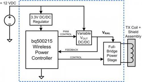

  10W发射器系统运行在固定频率下,但是却使用一个可调前置稳压器来改变用于线圈激励的直流电压轨。一个全桥电路被用来生成用于TX线圈的交流激励电流。图2中显示的是一个定频(10W)无线电源发射器系统的基本方框图。当RX需要更多的输出功率时,直流电压轨为TX线圈功率级提供的电压会增加。直流电压随着RX负载的下降而减少。
  图2. 具有一个无线数字控制的10W无线电源发射器

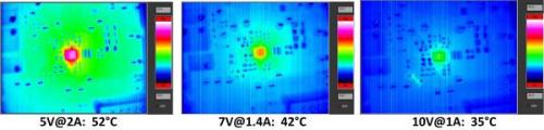

  bq51025 10W无线接收器输出电压可在5V至10V的范围内用外部反馈电阻器进行调节。这样就可实现对一节或两节串联电池配置的充电,并且在与一个宽输入电压范围开关模式NVDC类型充电器组合在一起时,能够保持单节电池充电情况下的高效率[7]。在诸如无线RX输出情况下,NVDC充电器架构在减少较高电压电源所需的输入电流的同时,可实现低压电池的高效充电。图3显示的是无线接收器电路板在为负载提供一个10W电源的同时,在5V,7V和10V输出设置下的热响应(分别为图.3a,b和c)。很明显,10V输出情况下产生的热量最少,应该在高频开关模式充电器可用于电池充电的情况下使用。
  图3. 无线接收器在10W负载条件下的散热测量。

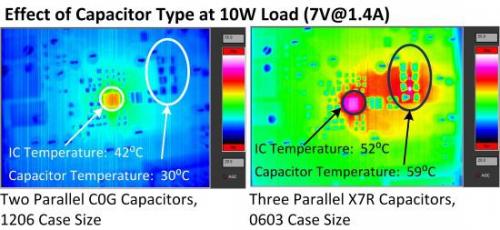

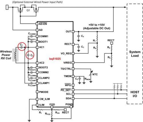

  接收器电路上的串联谐振电容器(图4中的C1)对于优化热性能也同样关键。实际操作中,将多个电容器并连在一起来提供所需的总电容值。
  图4. 无线电源接收器和关键谐振电容器
                  在使用C0G(较大封装,低串联等效电阻(ESR))和X7R(较小封装,较高ESR)时的热性能差异是十分可观的(图5)。
  图5.电容器对热性能的影响
  较小的、高ESR电容器会成为RX印刷电路板(PCB)上温度最高的地方。由这些电容器所导致的PCB温度上升,会阻碍其散发集成电路(IC)本身产生的热量,这也就意味着IC和PCB的总体温度都会增加。又由于使用了较小的谐振电容器,总效率从80%下降到74%。

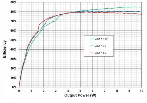

  图6显示的是使用一个无线电源发射器(bq500215)与一个无线电源接收器(bq51025)、评估板(EVM)和适当组件选择组合配置的10W无线电力传输的总体系统效率。
  图6. 在5V,7V和10V输出设置时,10W电源系统的端到端效率

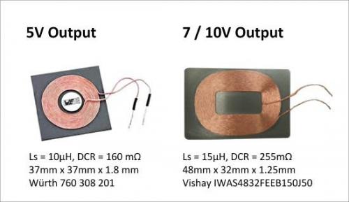

  线圈选择指南
  bq500215发射器评估模块使用一个无线电源联盟(WPC)类型的29,10μH,30m?线圈,其额定电流为9A。除了10W接收器之外,这个线圈确保了与之前5W WPC类型接收器的兼容性。
  在接收器端,应该对线圈参数进行优化,以匹配应用的目标输出电压。在需要5V输出的情况下,RX线圈的标称电感值应该在10μH范围内;对于7V或10V的较高输出电压,RX线圈应该在15μH的范围内。
  虽然理想状态是最大限度地减少线圈的直流电阻(DCR),但是在较高的输出电压情况下,允许稍微地增加DCR来应对较低的电流。图7显示的是两个典型RX端线圈。所有RX和TX线圈组装时需要背面屏蔽材料。
  图7. 针对5V,7V和10V输出要求的典型RX线圈技术规格

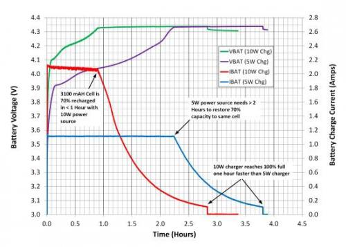

  最后,执行一个10W无线电源系统的原因是减少高容量电池的充电时间。图8显示了与bq24261 NVDC开关模式充电器组合使用时,使用5W和10W无线电源系统时针对3.1Ah锂离子电池的充电时间。充电时间被大幅减少—从使用5W充电器时接近4个小时减少到使用10W充电器时的少于3小时。由于锂离子电池充电算法的逐渐降低“渐止”属性,总充电时间的减少值与提供的电源不直接成比例。然而,代表满充电状态大约70%的恒定电流到恒定电压模式的转换点减小到了原来的一半(图8)。
  图8. 用10W无线电源系统减少电池充电时间
