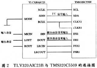

  语音采集和播放芯片采用的是TI公司生产的TLV320AIC23B,TLV320AIC23B的模数转换(ADC)和数模转换(DAC)部件高度集成在芯片内部,芯片采用8 k采样率,单声道模拟信号输入,双声道输出。TLV320AIC23具有可编程特性,DSP可通过控制接口来编辑该器件的控制寄存器,而且能够编译 SPI,I2C两种规格的接口,TLV320AIC23B与DSP5509的电路连接如图2所示。
  DSP采用I2C口对TLV320AIC23的寄存器进行设置。当MODE=O时,为I2C规格的接口,DSP采用主发送模式,通过I2C口对地址为 0000000~0001111的11个寄存器进行初始化。I2C模式下,数据是分为3个8 b写入的。而TLV320AIC23有7位地址和9位数据,也就是说,需要把数据项上面的最高位补充到第二个8 B中的最后一位。
  MCBSP串口通过6个引脚CLKX,CLKR,FSX,FSR,DR和CX与TLV320AIC23相连。数据经MCBSP串口与外设的通信通过DR和 DX引脚传输,控制同步信号则由CLKX,CLKR,FSX,FSR四个引脚实现。将MCBSP串口设置为DSP Mode模式,然后使串口的接收器和发送器同步,并且由TLV320AIC23的帧同步信号LRCIN,LRCOUT启动串口传输,同时将发送接收的数据字长设定为32 b(左声道16 b,右声道16 b)单帧模式。

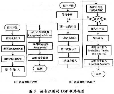

  DSP的开发环境为CCS3.1及。DSP/BIOS,将语音识别和训练程序分别做成模块,定义为不同的函数,在程序中调用。定义语音识别器函数为int Recognizer(int Micin),识别结果输出函数为int Result(void),语音训练器函数为int Train(int Tmode,int Audiod),动作指令输入函数为int Keyin(int Action)。
  语音识别器的作用是将当前语音输入变换成语音特征向量,并对语音库的模板进行匹配并输出结果,语音应答输出函数将获取的语音识别结果对应的语音应答输出,语音训练是将多个不同年龄、不同性别、不同口音的人语音指令输入转化为训练库的模板。为防止样本错误,每个人的语音指令需要训练2次,对于2次输入用用欧氏距离去进行模式匹配,若2次输入相似度达到95%,则加入样本集。语音应答输入函数是为每个语音库中模板输入对立的语音输出,以达到语言应答目的。系统工作状态为执行语言识别子程序,训练时执行外部中断,执行训练函数,取得数据库模板,训练完毕返回。程序框图如图3所示。

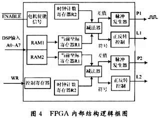

  FPGA器件为动作指令控制单元,设计采用FLEXlOKE芯片,接收DSP数据后并行控制2路步进电机。FPGA内部结构逻辑如图4所示,FPGA内部设置2个元件为电机脉冲发生器,控制电机的工作脉冲以及正反转。AO~A7为DSP数据输入端口,WR为数据写端口,P1,P2为2个步进电机驱动芯片脉冲输入口,L1,L2为电机正反转控制口,ENABLE为使能信号。

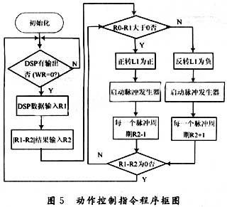

  RAM1和RAM2分别为2个步进电机的指令寄存器,电机脉冲发生器发出与RAM中相应数量的方波脉冲。DSP通过DO~D8数据端输出8位指令,其中。 D8为RAM选择,为1时选择RAM1,为0时选择RAM0,DO~D7为输出电机角度,电极上下和左右旋转角度为120°,精度为1°,初始值都为 60°,DO~D7的范围为00000000~11111000,初始值为00111100。FPGA作为步进脉冲发生器,通过时钟周期配置控制电机转速,与初始值对应坐标决定正反转。系统动作指令程序如图5所示。
  其中R1为DSP指令寄存器,R2为当前坐标寄存器,通过DSP的输出坐标与FPGA的当前坐标进行差值运算来确定步进电机的旋转方向和旋转角度,优点是可以根据新的输入指令的变化,结束当前动作以运行新的指令,指令执行完毕后,系统清零,步进电机回到初始状态。

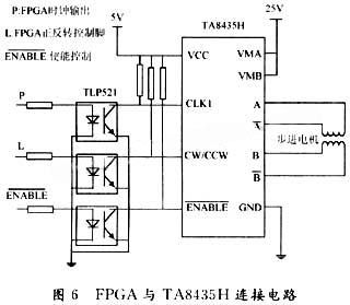

  FPGA通过P1,L1,P2,L2输出控制控制步进电机驱动芯片。步进电机驱动采用的是东芝公司生产的单片正弦细分二相步进电机驱动专用芯片TA8435H,FPGA与TA8435H电路连接如图6。
  由于FLEX1OKE和TMS320VC5509工作电压为3.3 V,而TA8435H为5 V和25 V,所以管脚连接使用光电耦合器件TLP521,使两边电压隔离。CLK1为时钟输入脚,CW/CCW为正反转控制脚,A,A,B,B为二相步进电机输入。
