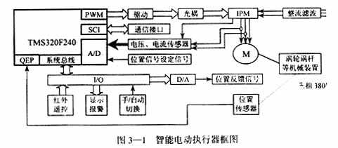

  3.1 系统构成
  系统采用直流无刷电机作为电动执行器的执行部件,文中研究的智能电动执行器的结构如图3—1所示。驱动系统主要包括控制电路、主电路、电机等,不包括机械装置。TMS320F240包含有一般的DSP芯片所没有的双10位模数转换器、基于PWM控制的管理器(6个比较单元、9路PWM输出、2路光电编码器接口的编码单元)。其PWM波形生成单元包含可编程死区控制,可输出非对称PWM波形、对称PWM波形和空间矢量PWM波形。
  图中的IPM为智能功率模块(Intelligent PowerModule)。IPM不仅把功率开关器件和驱动电路集成在一起,而且内藏有过电压、过电流和过热等故障检测电路,并可将检测信号送CPU。即使发生负载事故或使用不当,也可保证IPM自身不受损坏。目前的IPM一般采用IGBT作为功率开关器件,并内藏电流传感器及驱动电路的集成结构。

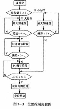

  图3—3给出了其中的位置控制流程。在偏差较大的时候,采用能快速纠偏的非线性控制作为开始的粗定位。为了保证精度,在位置偏差进入较小范围内的时候,控制器由非线性控制换成线性控制,从而保证了位置控制的快速性和精确性。

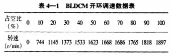

  (1)系统使用的BLDCM特性,它的相电阻R=1.6Ω,相电感L=5.5 mH,在交流输入电压恒定为380V情况下,用调节PWM信号(PWM周期1 ms)的占空比的方式实现BLDCM开环调速,得到的数据见表4—1。
  可见,对于转速开环的PWM控制方式,占空比与转速呈非线性关系。

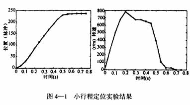

  (2)系统小行程实验结果:
  初始位置为0,位置给定值为240脉冲(5圈),采集了15组位置、转速值,得到的相应曲线如图4—1所示。
  从位置响应曲线分析,整个定位过程只用了约0.6 s,定位过程平稳且没有超调,定位静差为5个脉冲。由于系统静差要求小于全行程的0.5%,而全行程约为200圈,即只要静差在1圈(48个脉冲)内都可满足要求。从转速响应曲线分析,转速在开始阶段上升很快,中间有短暂的近似匀速运行的阶段,定位后期转速降落迅速。这样的转速曲线是很理想的。
