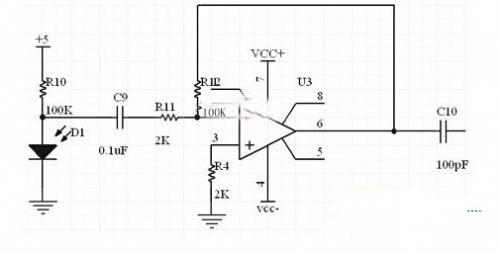

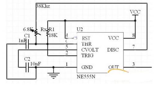

  接着是红外避障模块。一般机器人的避障可以采用红外反射的方法,这在机器人比赛中比较普遍。GPIO控制红外线的发射,然后如果遇到障碍物会反射回来,接收管子收到光线后引起电阻变化,检测其电阻变化就可以判断是否有障碍物了。但是这种方法容易受到光噪声的干扰。所以距离比较近,一般只能达到2-3cm.本人在多次比赛中,经过查资料和研究,提出了一种使用标准高频信号38KHZ的红外线进行障碍的探测的电路。因为使用高频信号和高频运放,有了一定的抗干扰能力,同时探测的距离的最大提高到8cm.首先,通过555发射红外线。接着,信号通过红外接收管后经过隔直电容,送入高频运放LM318N,如图4.然后,经过50倍的放大。如图5和图6.
  图1 555发射电路

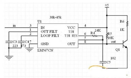

  图2频率识别电路
  图3检测放大电路
  LM567是锁相环电路,8脚双列直插封装。第5、6脚外接的电阻和电容决定了内部压控振荡器的中心频率。1、2脚通常分别通过一个电容器接地,产生输出滤波网络和环路单级低通滤波网络。2脚接的电容决定锁相环路的捕捉带宽:电容值越大,环路带宽越窄。压控振荡器的中心频率和滤波带宽可由式子3和式子4决定。
  (其中Vi为输入电压)

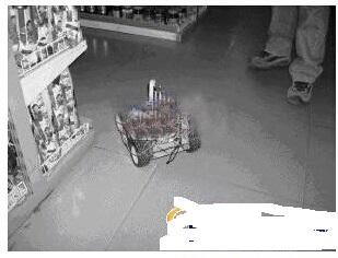

  最后,在联华超市附近调试整个系统。经过反复调试,和对程序的修改,实现了对射频路径点的导航。最终系统运行情况如图6所示:
  图4机器人在超市的实际运行
