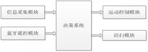

  这四个部分构成了完整的清洁机器人系统,如图2-1所示。信息采集模块返回当前清洁机器人的位置信息,如是否碰到障碍物、是否遇到楼梯等,然后把这些信息送给决策模块进行决策,控制运动控制模块,使机器人转弯或者后退等,在机器人运动的同时让清扫模块进行清扫,完成打扫地面的任务。
  图2-1清洁机器人系统典型组成示意图

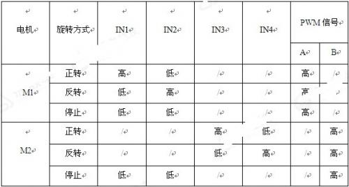

  引脚J1可用于输入PWM脉宽调制信号对电机进行调速控制。(如果无须调速可将两引脚接5V,使电机工作在最高速状态。)实现电机正反转也很容易,输入信号端IN1接高电平输入端IN2接低电平,电机M1正转。(如果信号端IN1接低电平,IN2接高电平,电机M1反转)控制另一台电机是同样的方式,输入信号端IN3接高电平,输入端IN4接低电平,电机M2正转。(反之则反转),PWM信号端A控制M1调速,PWM信号端B控制M2调速。可参考表2-2:
  表2-2驱动模块控制表
