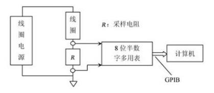

  该测试系统组成结构如图1所示,线圈电源给线圈与采样电阻R提供电流,8位半数字多用表采集采样电阻R上的电压信号,电压数字化数据经GBIB接口连线输入到计算机,计算机进行分析处理并实时显示。
  图1 测试系统组成图
  本系统数字多用表采用Agilent公司3458A多用数字多用表。3458A直流电压档具体特性为:最高8.5位(28位A/D)分辨率,最高灵敏度10 nV;0.6 ppm /24 h精度,8 ppm/年电压基准电压稳定度。线圈电源稳定度最高为物镜线圈电源,要求线圈电流稳定度为2 ppm/min,因此3458A数字多用表可以满足要求。
  该系统的数据采集过程为:数字多用表3458A具有标准的GPIB接口,通过82357B模块转换成标准的USB接口,这样就可以方便地与计算机连接。

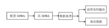

  本系统在虚拟仪器开发平台LabVIEW 8.5环境下开发,编写的程序完成的主要功能有:配置3458A数字电压表,从电压表内读取数据,数据的实时图形显示,数据的文件存储等功能。该系统设计了将数据存储为。txt文件格式,事后可以用软件Excel进行相关处理。程序流程简图如图2所示。
  图2 程序流程简图

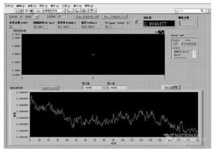

                  设计的采集程序界面如图3所示,当点击开始,设置每秒钟的采样点数与间隔时间(积分时间),点击开始存储文件后就开始采集数据显示并存储。可以根据即时波形图与整体波形图来得到测量电压的信息。

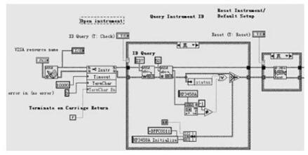

  2.1.1初始化3458A
  首先配置GPIB地址,通常3458A出厂时预留的地址默认为22,可以将其地址设置为:GPIB0::22::
  lNSTR;其次测试3458A是否与计算机正常连接,如果给3458A发指令“ID-”,仪器将会返回“HP3458A”,因此利用这一点就会很方便的知道3458A是否正常与计算机连接,其程序框图如图4所示。
  图4 初始化3458A

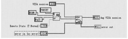

  2.1.2预设置3458A状态
  通电后3458A首先处在power-on状态,此状态下trigger arm,trigger,sample events事件都预设置为AUTO模式,这使得万用表处于不断的读数状态,所以在为万用表的测量设置之前,必须先悬挂读数,使其不在读数状态。解决此问题的方法是presetting万用表,即发送“PRESET NORM”或者“PRESET FAST”命令,其程序框图如图5所示。

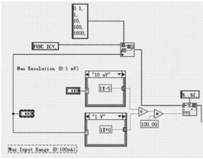

  如要测量直流电压,则需发送FUNC DCV命令至3458A,DCV为FUNC的第1个参量,第2个参数口r以定义测量分辨率,其设置方式包括以下两方面:
  (1)Autorange方式:在每次读数前万用表3458A取样输入数据,并且自动选择测量范围,因此这种方式需要花费更多的测量时间。在power-on/PRESET NORM状态下,Autorange被使能,也可使用ARANGE ONCE命令选择将Autorange使能一次。
  (2)定义范围方式:例如若使用“DCV 2.5”命令,则将设置万用表3458A的最大输入电压为2.5 V,万用表白动选择量程为DC10 V,其程序框图如图6所示。

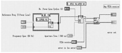

  A/D转换器的设置决定测量速度、分辨率、精度和电压或电阻测量时的抗噪声,配置A/D转换器的因素有三个:参考频率、综合时间和分辨率。参考频率与万用表抵制噪声的能力有关,这里应注意当断电或者Reset后,参考频率值恢复为默认值,需重新设置参考频率值;综合时间为A/D转换器测量输入信号的时间,可以用NPIC命令或APER命令来设置综合时间,例如若A/D转换器的参考频率设置为50 Hz,则其周期为1 50 =20 ms,假如设置10PLCs,则综合时间为20 ms×10=200 ms;在测量DC或电阻时,分辨率是取决于A/D转换器的综合时间的,当定义分辨率时,就相当于间接定义了综合时间,其程序框图如图7所示。

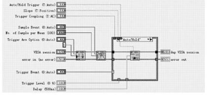

  (3)当取样事件发生时,万用表读一次数。然后按照定义好的读数次数,万用表循环读数。用NRDGS命令定义,第一个参量为每次触发事件后读数个数,第2个参量为定义取样事件方式,其程序框图如图8所示。

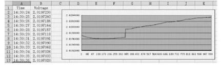

  使用该系统首先对3458A数字表的零漂(测试两表笔短接时电压值即电压表的零漂)进行测量,在实验室环境下得到如图9所示的测试曲线。当3458A数字表稳定工作时,得到其零漂小于1μV ,因此可以看出该系统具有相当高的精度,当测试电压值超过1 V时,可以达到1 ppm的测试精度。
  图9 3458A零漂曲线图

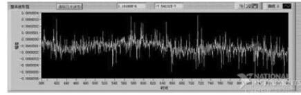

  然后使用该系统测试了电子显微镜的物镜线圈恒流电源的稳定度。由于线圈恒流电源中,其采样电阻具有非常高的稳定度(置于恒温邮箱中且温漂小于1 ppm/℃),因此采集该电阻两端的电压就可以计算出线圈电流的稳定度。当电源工作比较稳定时,使用该系统采集采样电阻两端的数据以。txt文件格式存储。使用Excel软件可以方便地对存储的数据进行处理。如图10所示,可以得到整体效果图,然后可以选择一段比较平稳的10 min数据来进行处理计算,就可以得到电源的1 min稳定度。
