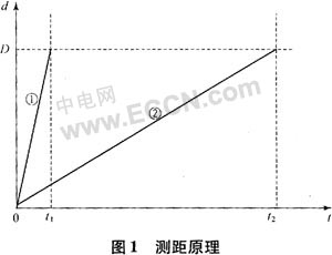

  由式(1)~式(3)解出目标点的坐标值(x,y,z)。这就是红外超声的定位原理,简单且容易编程实现。下面说明目标点与参考点间距离的测量原理。光速与超声波速度在量级上的极大差值是实现测距功能的基础。测距原理见图1。
  超声波和红外光的传播速度为常量,其传播距离与时间的曲线均为直线,直线斜率即波速,易知曲线①为红外光曲线,曲线②为超声波曲线。指定距离D,设红外光与超声波在0时刻同时从某一参考点出发,红外光经t1时间走完指定距离,超声波经t2时间走完指定距离,则D=vt2,式中v为超声波速。令t=t2-t1,可得D=v(t+t1)。已知红外光速为3×108m/s,超声波在空气中速度为3.4×102m/s,在室内这样的距离范围,近似认为t1=0,得到D=vt。

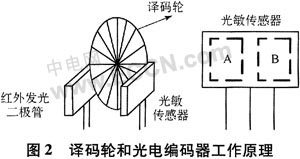

  光栅盘是在一定直径的圆板上等分地开通若干个长方形孔。由于光电码盘(称为译码轮,见图2)与电动机同轴,电动机旋转时,光栅盘与电动机同速旋转,经发光二极管电子元件组成的检测装置检测输出若干脉冲信号。发光二极管和光敏传感器组成光电耦合器。光敏传感器内部沿垂直方向排列有2个光敏晶体管A和B。由于译码轮有间隙,故当译码轮转动时,红外发光二极管发出的红外线时而照在光敏传感器上,时而被阻断,从而使光敏传感器输出脉冲信号。光敏晶体管A和B被安放的位置使得其光照和阻断的时间有差异,从而产生的脉冲A和脉冲B有一定的相位差。利用这种方法,就能测出码盘滚轴滚动方向。滚轴每转动一个小角度,车轮位置计数器加1,每隔一定时间,单片机把车轮位置计数器的值读出,通过计算得出车轮移动的位移(当小车转弯时为弧线长度和弧线切线方向),再把位移信息发送给上位机。

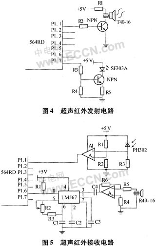

  系统主要由超声波信标节点(参考点)、一个红外发射管、一个超声波发射头及各自的驱动电路和微控制器SST89E564RD(以下简称564RD)8位单片机组成。普通节点(目标点)由8个红外接收管、8个超声波接收头及各自的驱动电路和8个564RD组成红外超声接收单元,每一个红外接收和超声波接收为一对,用一个564RD控制,分成2组,每组4对,在每个轮子的上方一定高度间隔90°与水平面成45°夹角向上分布。因为测量的目标点是移动物体,所以采用多通道同时接收的方法缩短每次测量所用的时间,提高定位精度。光电编码器测距单元由译码轮、光电偶合器和一片564RD组成。用1片564RD作为主控芯片,与8个超声波接收单元、2个光电编码器测距单元使用串口进行通信,主控制器渎取各个单元的测量数据,完成定位运算,同时起到同步各个单元工作的作用。564RD的晶振都为40 MHz。图4给出单个红外管和超声波发射电路,图5给出单个红外管超声波接收电路。超卢波的发射管为T40-16(对应接收管为R40-16),中心频率为40 kHz。红外发射管为SE303A(对应接收管为PH302),564RD用2个I/O口分别输出载频为40 kHz、调频为5 kHz的方波信号驱动红外发射管,以及载频为40 kHz、调频2 kHz的方波信号驱动超声波发射管。
