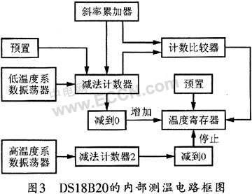

DS18B20的测温原理如图3所示,图中,低温度系数晶振的振荡频率受温度的影响很小,主要用于产生固定频率的脉冲信号并送给减法计数器1,高温度系数晶振在温度变化时,其振荡频率有明显改变,它所产生的信号可作为减法计数器2的脉冲输入,图中隐含着的计数门打开时,DS18B20即对低温度系数振荡器产生的时钟脉冲进行计数,进而完成信号采集。

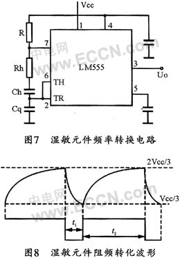

本传感器振荡电路的参数最优化问题是指选择合适的电子元件(Cq和R)来保证湿度传感器的灵敏度和测量数据的单调性。高分子湿敏元件与LM555组成的振荡电路如图7所示。经研究表明,湿敏元件的等效电阻电容混合复杂二端网络在一定频率下可等效为电阻与电容串联结构(如图7所示的Rh和Ch)。其中,Uo表示输出电平,Cq微积分电容。该振荡器的振荡包括:放电和充电两个过程。当送入电压VCC时,Ch和Cq的总压降为零,TR和TH端口电压均小于VCC/3,输出端Uo为高电平1。电源通过电阻R对Ch和Cq充电,以使TH和TR口电压Uo逐渐升高。当其升高到2VCC/3时,LM555内部发生翻转使输出端变低,此后LM555定时器内的放电管导通。Ch和Cq通过Rh和放电管放电。当TR和TH端口电压下降到VCC/3时,输出端又变高。其输出波形如图8所示。若湿敏电阻选CHR-01则R可取2 kΩ,Cq取68 pF。

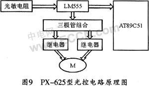

PX-625型光控电路由电阻型薄膜光敏电阻、LM555集成芯片及相关的电子元件组成,它利用三极管的导通和截止来控制电动机的正反转,并将控制信息传给单片机。图9所示是PX-625型光控电路原理图。

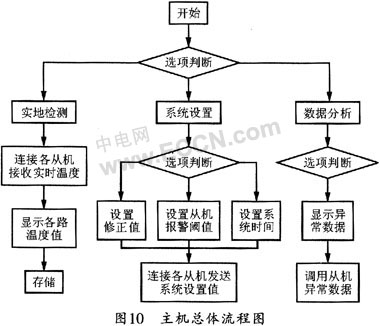

本系统软件主要由主控机程序和从机程序两部分构成。主程序主要实现系统的初始化、数据显示、从机相关信息设定及通信的处理。系统的初始化包括寄存器的初始化(控制寄存器、堆栈、中断寄存器等),通信初始化(串口的初始化,MAX485的初始化,通信缓冲区的初始化),数码管初始化,输出端口的初始化,以及采集、累计数据的初始化。数据显示则包括各类参数、测量数据等的读取和显示屏的刷新。
通信的处理主要是针对主空机与从机的信息交换与处理。主机程序流程图如图10所示。

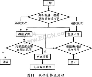

从机程序主要由温/湿度信号采集程序、光控指示程序、报警程序、温度存储程序和响应主机命令程序组成,该从机采样流程图如图11所示。从机响应主机的程序实际上是一个中断处理程序。从机在工作过程中,当检测到主机发送来的命令时,它将停止温度信号采集程序,转而去响应主机的请求。主机命令或请求有以下四种:报警查询、设置从机时间、设置报警阈值和巡检温度。
