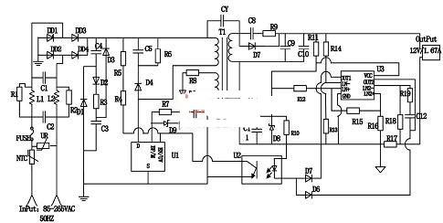

  电源的核心部分采用反激式变换器,结构简单,易于实现。整体设计电路图如图1.

  2.1输入整流滤波电路
  考虑到成本、体积等因素,改善谐波采用无源功率因数校正电路,主要是通过改善输入整流滤波电容的导通角方式来实现。具体方法是在交流进线端和整流桥之间串联电感,如图1所示C1、C2、L1、L2组成一个π型电磁干扰滤波器,并使用填谷电路填平电路,减小总谐波失真。填谷电路由D1、D2、、D3、C3、C4、R3组成,限制50Hz交流电流的3次谐波和5次谐波。
  经整流及滤波的直流输入电压被加到T1的初级绕组上。U1(TNY279)中集成的MOSFET驱动变压器初级的另一侧。二极管D4、C5、R6组成钳位电路,将漏极的漏感关断电压尖峰控制在安全值范围以内。齐纳二极管箝位及并联RC的结合使用不但优化了EMI,而且更有效率。

  TNY279完全可以自供电的,但是使用偏置绕组,可以实现输出过压保护,在反馈出现开环故障时能够保护负载,有效地减少对LED光源的产生的损害,在本设计中采用偏置绕组,如图1,同时可由更低的偏置电压向芯片供电,抑制了内部高压电流源供电,在空载时功耗可降低到40MW以下。Y电容可降低电磁干扰。

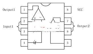

  次级采用恒流恒压双环控制。NCS1002是一款恒流恒压次级端控制器。如图2所示,它的内部集成了一个2.5V的基准和两个高精度的运放。
  图2 NCS1002芯片内部结构
  电压基准和运放1是电压控制环路的核心。运放2则是一个独立运放,用于电流控制。在本设计中,电压控制环路用于保证输出电压的稳定,电流反馈控制环路检测LED平均电流,即电路中R17上的电流,将其转换成电压和2.5V基准比较,并将误差反馈到TNY279中来调整导通。
  具体的工作原理是:NCS1002调节输出的电压值,当输出电压超过设定电压值时,电流流向光耦LED,从而下拉光耦中晶体管的电流。当电流超过TNY279的使能引脚的阈值电流时,将抑制下一个周期,当下降的电压小于反馈阈值时,会使能一个开关周期,通过调节使能周期的数量,对输出电压进行调节,同样,当通过检测到R16上的电流即输出电流大于设定的值时,电流通过另一个二极管下拉光耦LED中晶体管的电流,达到抑制TNY279的下一个周期的目的,当输出电流小于设定电流时会使能一个开关周期,通过这样的反馈调节机制,能使得输出的电压和电流都处于稳定的状态。
  当反馈电路出现故障时,即在开环故障时,偏置电压超过D9与旁路/多功能引脚电压时,电流流向BP/M引脚。当此电流超过ISD(关断电流)时TNY279的内部锁存关断电路将被激活,从而保护负载。由于使用了偏置绕组将电流送入BP/M引脚,抑制了内部高电压电流源,这样的连接方式将265VAC输入时的空载功耗降低到40MW有效的降低功耗。

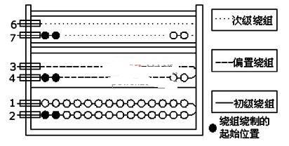

  图3变压的初级、次级和偏置绕组的绕制示意图。
  初级绕组以引脚2作为起始引脚,绕85圈(x1线),在2层中从左向右。在第1层结束时,继续从右向左绕下一层。在最后一层上,使绕组均匀分布在整个骨架上。以引脚1作为结束引脚,添加1层胶带以进行绝缘。
  偏置绕组以引脚4作为起始引脚,绕9圈(x 2线)。沿与初级绕组相同的旋转方向进行绕制。使绕组均匀分布在整个骨架上。以引脚3作为结束引脚,添加3层胶带以进行绝缘。
  次级绕组以引脚7作为起始引脚,绕8圈(x 2线)。使绕组均匀分布在整个骨架上。沿与初级绕组相同的旋转方向进行绕制。以引脚6作为结束引脚,添加2层胶带以进行绝缘。
