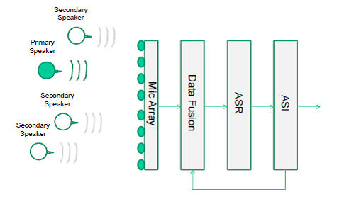

  2.系统框架
  整个系统由以下几个子系统组成:音源方向测定、数据融合、自动语音识别和自动说话人确认。其中,音频方向测定子系统基于麦克风阵列,运行三个不同的音频方向估算算法;数据融合子系统负责推断方向,自动语音识别子系统利用传入的音频信号增强主音源信号强度,衰减主音源周围的其它音频信号。最后,自动说话人确认子系统识别某些关键词汇,再利用相关特征与说话人匹配。
  图 2. 系统框架
  如果语音识别任务没有成功,则反馈给数据融合系统,估算新方向传入的语音,然后驱动麦克风阵列指向该方向。

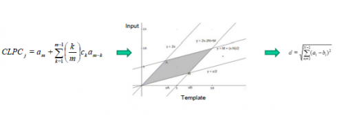

  2.1 语音识别和说话人识别
  语音特征提取(27 LPC-倒普系数)需要确定语音的端点,将语音分成数个短祯(每祯20 ms),通过一个DTW模式对准算法与一组参考语音(模板)匹配。然后,应用欧氏距离测量法进行相似性评估。
  图 3. 特征提取、模式匹配和评分是说话人语音识别确认任务的主要环节
  说话人身份评分采用的是动态时间规整近邻(DTW-KNN)算法的距离测量方法,即动态时间规整测量算法与近邻决策算法的合并算法。这个算法需要使用均方根、过零率、自动相关和倒普线性预测系数。使用欧氏距离算法计算成本函数,使用KNN 算法计算最小距离匹配度 k。

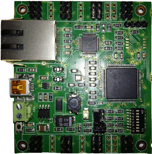

  从硬件角度看,这款产品基于STM32F407VGT6高性能微控制器,能够通过8个MEMS麦克风采集信号。STM32F4微控制器基于工作频率最高168 MHz的高性能ARM? Cortex-M4 32 RISC处理器内核,集成高速嵌入式存储器(闪存容量最高1 MB, SRAM容量最高192KB)以及标准和先进的通信接口,例如,I2S全双工接口、SPI、 USB FS/HS和以太网。
  STM32 F4系列是意法半导体首批基于支持FPv4-SP 浮点扩展运算的ARM Cortex-M4F内核的STM32微控制器,这使得该器件适用于重负荷算法,浮点单元完全支持单精度加法、减法、乘法、除法和累加以及均方根运算,还提供定点和浮点数据格式转换和浮点常数指令,完全兼容ANSI/IEEE Std 754-1985二进制浮点算术标准。为提高ARM架构的数字信号处理和多媒体应用性能,指令集还增加了DSP指令集。新指令是数字信号处理架构常用指令,包括带符号乘加变化(variations on signed multiply–accumulate)、饱和加减和前导零计数。
  麦克风阵列通过RJ45以太风接口或USB OTG FS接口连接其它器件,与其它器件交互是通过可控制基本板设置的DIP开关实现。

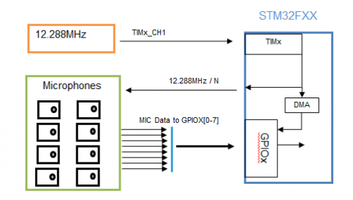

  如下图所示,每个MEMS麦克风都是由同一个时钟源触发,时钟源由专用振荡器驱动,对每个GPIO端口的一个引脚输出1位PDM 高频信号。输出PDM数据频率与输入时钟同步,因此,DMA控制器以同一频率即音频捕捉频率对GPIO端口进行读操作,然后将1 ms音频数据(每次)保存在存储器缓冲电路。这时,该缓冲器包含麦克风交叉信号,然后软件利用优化的快速解码函数对数据进行解复用处理。最后,PDM 数据通过数字信号处理环节,再进行PDM转PCM处理。
  图 5.每个MEMS麦克风都是由同一个时钟源触发,时钟源由专用振荡器驱动,对每个GPIO端口的一个引脚输出1位PDM 高频信号
  麦克风传来的PDM信号经过过滤和十分之一降采样率处理,以取得所需频率和分辨率的信号。麦克风输出的PDM数据频率(麦克风的输入时钟)必须是系统最终音频输出的倍数,滤波器管道输出是一个16位值,我们将 [-32768, 32767]视为一个单位增益(0 dB)的输出范围。
  原先滤波管道产生的数字音频信号在信号调理前被进一步处理。管道第一级是一个高通滤波器,主要用于除掉信号DC失调。为保护信号质量,该滤波级是使用一个截止频率不在可听频率范围内的 IIR滤波器,管道第二级是一个基于IIR滤波器的低通滤波器。两个滤波器有启用和禁用以及配置功能;可通过外部整数变量控制增益。
  如上文所述,数据采集有两个比特流解决方案,通过DP开关选择使用哪一个方案。当选用 USB且在主机USB插入麦克风阵列时,主机将STM32_MEMS_Microphones视为一个标准的USB音频设备。因此,主机系统无需安装驱动软件。例如, STM32_MEMS_Microphones可直接连接第三方PC音频采集软件。当选用以太网时,STM32_MEMS_Microphones发送RTP数据包。在网络服务器的以太网设置页对目的地IP、设备单播地址和采集参数进行配置。
