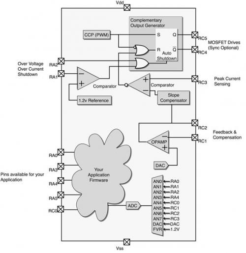

  大多数使用PIC16F753创建的电源基于通用SMPS配置做出了少许更改。此配置如下所示。

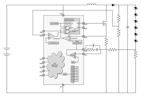

                  在此配置中,外设配置为产生大多数电流模式的固定频率电源。COG是互补输出发生器。其功能是通过上升沿和下降沿输入构成的可编程死区生成互补输出。CCP配置为生成可编程的频率上升沿。当电流超出斜率补偿器的输出时,比较器C1生成下降沿。CCP可与C1结合来产生最大占空比。一些拓扑(如升压、反激或SEPIC)需要最大占空比。运放OPA用于提供反馈和补偿。图中由DAC为运放提供参考电压,但如果不需要可编程电压,固定电压参考(FVR)也可用于为运放提供参考电压。斜率补偿器可通过比较器或COG复位。其工作原理是使用可编程灌电流来使预充电到其输入(此例中为OPA)所设置电平的电容衰减。这种电源配置非常易于使用。下面是LED串中升压电源调节电流的示例。
  升压LED电源示例

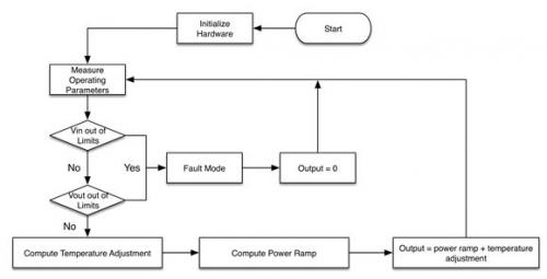

  构建并测试硬件后,只需实现一些基本功能便可增加智能,如下所示:
  LED驱动器流程图

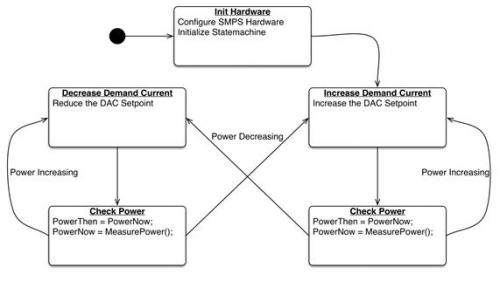

  最大功率点状态机

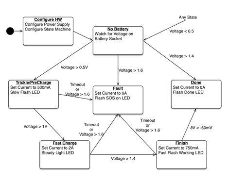

  电池充电器状态机
