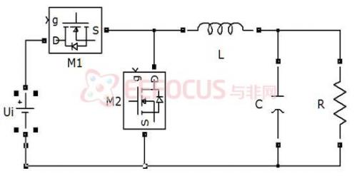

  电路的拓扑结构如下:
  图 2.1.1 充电电路拓扑

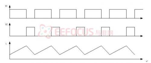

  电路工作主要波形如下:
  图2.1.2 电路工作波形
  假设条件:
  电感电流连续;
  输出滤波电容两端电压恒定。
  工作过程:
  开关管M1开通时,开关管M2关断:电流经由开关管M1、电感L向负载供电,同时向电容充电。电感L在正向电压作用下,电流线性上升。
  开关管M1关断时,开关管M2导通:电感L电流连续,电感电流不能突变,电流经由开关管M2、电感L这个环路流通。电感L承受反压,电感电流线性减小。电容放电,向负载提供电流,保证负载电流稳定。

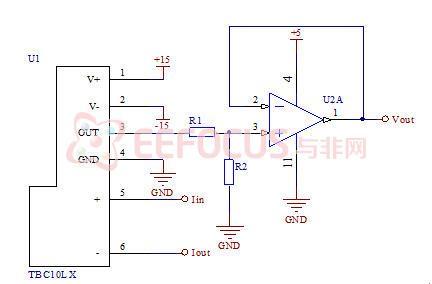

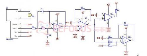

  电流测量电路设计
  电流测量的可供选择方案很多,常用的是运用采样电阻测量电流和电流霍尔测量电流方案。
  系统的充电回路的过流量很大,采用电阻测量电流时,电阻发热会很大,有明显温升,采样电阻的阻值不稳定,测量值误差较大。由于控制回路对采样电流测量的要求较高,这种测量方案不适宜。
  我们选择了霍尔电流测量电流的方案,霍尔电流测量方案同时还可以实现可供选择的型号为TBC5LX、TBC10LX、TBC15LX等。其中TBC10LX的测量电流最大值为30A,恰好可以满足我们测量需求。
  霍尔电流传感器输入电流量,输出电压值。输出电压为4V/10A,考虑到AD采样输入电压范围,电流采样后级加入同相放大电路做信号调理,实现信号电压匹配。
  考虑到对控制器的AD采样端口的保护,在同相放大电路中选取了单5V供电的轨到轨运放,限制了输出电压,起到了控制器采样端口的保护作用。
  电流测量电路的电路图如下:
  图2.1.3 电流测量电路

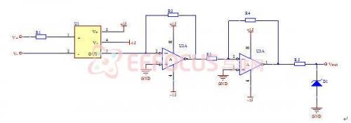

  电压测量电路设计
  电压常用的测量方案是分压电阻测量方案和电压霍尔测量方案。
  由分压电阻测量电压隔离需要使用线性光耦,测量电路会复杂些。使用霍尔测量电压更加简洁。我们选择了电压霍尔测量电路。
  电压霍尔输出的是电流信号,可以直接通过接电阻转换成电压信号。这种方案很容易受到负载效应的影响,测量精度差。电压霍尔的输出信号可以通过I-V转换电路和反向电路转换成与AD采样端口电压匹配的信号。
  由于设计的电压霍尔测量电路的信号中存在负压信号,需要双电源供电运放,而双电源供电的轨到轨运放不常见。为了保护控制器的AD采样端口,在电压霍尔测量电路的输出端加入了电压钳位电路,保护控制器的AD采样端口。
  电压测量电路:
  图 2.1.4 电压测量电路

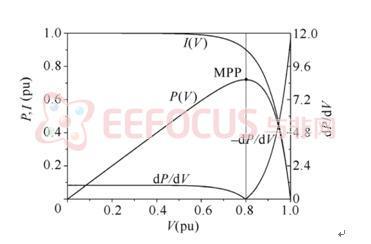

  MPPT控制策略采用改进的扰动观察法[5]进行最大功率点跟踪。BUCK输出电压与输入电压关系为
,通过调节BUCK电路的占空比可以调节输出电压,进而改变输出功率,光伏电池电特性见图2.3.6.1。
  图 2.1.7 光伏电池电特性

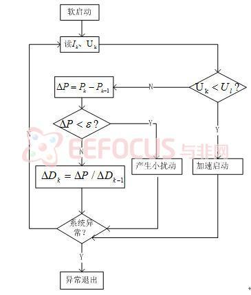

  传统的扰动法很难实现步长的自设定,要使系统具备比较优越的性能,就要在非峰值点附近要增大调整步进,在非峰值点附近要减小步进。通过改变步进,然后测得输出功率变化量即可以知道步进变化对输出功率的影响。
即输出电压与功率的斜率,峰值点处得斜率为零,
大处,说明离峰值点较远,可以增大步进,同理
小处离峰值点近,应减小步进,将步进整定为
即可实现步进自整定,由于存在斜率正负的问题只需取
  为了优化控制系统,由于在电压很低处输出功率很小,可以适当增大步进,加速系统启动过程。在稳态时应给一个小扰动,使峰值发生变化时也能跟踪到新的峰值点。如果系统出现故障或者出现过压过流,则退出MPPT控制系统。控制流程见图2.3.6.1 。
  2.1.8 MPPT控制流程图

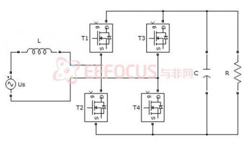

  逆变器的拓扑如下图所示,通过控制通过电感上面的电流信号可以控制系统的输出功率、功率因素以及相应的谐波成分。目前简单的控制算法是电压外环加电流内环PI控制。复杂的有带FIR滤波的重复控制、矢量控制(三相)等等。本控制系统采用传统的电压电流环控制方法,通过锁相查表的方式获取波形数据,针对电网需求可以作一定量的无功补偿。
  图表 2.2.1逆变系统拓扑
  2.2.1逆变器参数选取
  单相逆变器由直流侧、逆变桥及输出滤波组成,单相逆变器简化拓扑如图2.2.1所示。逆变器控制模型中,参考正弦波
和三角波比较得到的脉冲去控制各功率开关器件。由于开关状态是不连续的,分析可采用状态平均法,即用变量的平均值代替其瞬时值,从而得到连续状态空间平均模型。
  由于逆变器采用单相桥式电路,可以采用单极倍频调制方式的,由状态平均法分析可以得到直流电源电压与A点电压之间的关系式2.2.1,其中
为采样时刻的占空比,E为直流电源电压。
……(式2.2.1)

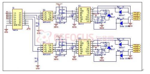

  2.2.3.1驱动电路设计
  驱动电路采用IR2110来驱动开关管,由于控制信号要和主电路要电气隔离,故这里选用74HC14反相器和HCP2630隔离光耦,具体电路图如下图所示:
  图2.2.3驱动电路原理图

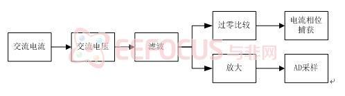

  2.2.3.2交流电流信号调理电路设计
  交流电流信号的调理电路的处理流程如下图所示:
  图 2.2.4 交流电流信号调理电路流程图
  滤波电路的设计:设定截止频率为开关频率的1/5以下,通过Filter Solution软件给出二阶滤波器电路,结合实际器件,最终的滤波截止频率为:

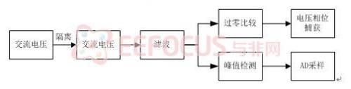

  2.2.3.3交流电压信号调理电路设计

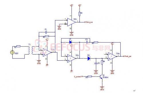

  交流电压信号需要得出峰值和相位,信号处理流程如下:
  图2.2.6 交流电压信号调理电路流程图
  实际采用电路原理图如下:
  图2.2.7 交流电压过零比较和峰值检测电路

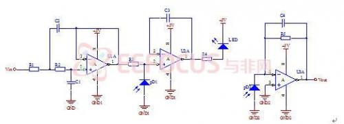

  输出信号连接到下图所示的线性隔离光耦电路,通过在HCNR201光耦输入输出配置运放可以实现线性放大。光耦主要是实现主电路与控制器的电气隔离,从而保护FPGA的安全。
  图 2.2.4.2线性光耦测量电路原理图
