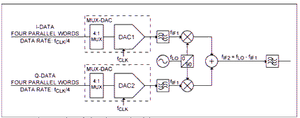

在很多发射应用中必须产生多路相对相位准确已知的模拟输出。在正交调制器中(图1),I和Q通道必须具有明确的相位关系来实现镜频抑制。图1中,DAC1和DAC2的延迟必须匹配。使用数字波束成形技术的发射器需要准确地控制大量DAC之间的相对相位。
图1. 使用多路复用DAC的I/Q发射器中的DAC和第一上变频级

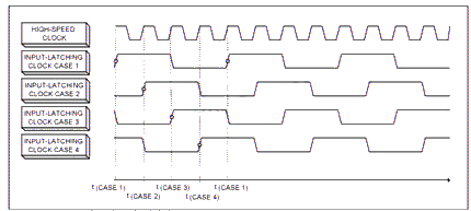

图2所示是MAX19692的时钟(CLKP,CLKN)和数据时钟(DATACLKP,DATACLKN)接口的简化框图。初始时钟由一个两位计数器四分频后用于锁存数字DAC输入。该计数器可能在四个状态中的任意一个启动(图3)。如果使用两个多路复用DAC,这两个DAC可能会在不同的状态启动。这可能导致DAC1的锁存与DAC2的锁存之间存在-1、0、1或2个时钟周期的延迟。

图3. MAX19692锁存时钟(四种可能的状态)

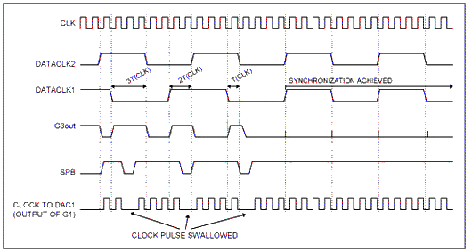

MUX-DAC1时钟路径上与门(G1)的插入允许对MUX-DAC1的时钟进行操作。MUX-DAC2的时钟路径上插入与门(G2)用于延迟匹配。异或门(G3)起相位检测的作用。当DATACLK1和DATACLK2的输出不同时G3输出“1”。如果G3out = “1”,应该 “吞掉”MUX-DAC1的时钟脉冲,将DATACLK1的边沿移位一个CLK时钟周期。G3输出的上升沿(G3out)由FF1和G4组成的上升沿检测器(PED)来检测。如果检测到上升沿,PED输出“0”,持续一个时钟周期。在SPB应用于G1之前,FF2将这个信号重新定时,从而使MUX-DAC1的一个时钟脉冲被抑制。这就使DATACLK1延迟一个CLK时钟周期。经过若干个时钟周期后,DATACLK1的延迟与DATACLK2一致,如图5所示。使用这种方法时,触发器要在时钟的下降沿进行状态更新,以消除DAC时钟信号的毛刺,两个MUX-DAC的输入时序要相同。布线时要考虑延迟以确保满足两个触发器的建立和保持时间的要求,且在时钟为低时将SPB信号的脉冲应用于G1。否则,时钟信号可能会产生毛刺。同时建议使用无噪声电源为时钟同步电路供电,将抖动的引入减到最小。
图5. 所示逻辑电路操作的时序图

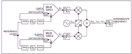

如果DAC使用锁相环(PLL)合成器来定时,那么同步两个DAC的方法就是每个DAC使用单独的PLL (图7)。DAC1和DAC2的LVDS数据时钟输出相位与参考时钟相比较。这样的话,DAC的内部时钟分频器在时钟生成PLL中作为反馈分频器使用。
图7. 每个DAC使用一个PLL实现MUX-DAC同步
这种方法中,两个DAC的建立和保持时间相匹配。但是这种方法有两个缺点,两个PLL会带来额外的成本且PLL的相位噪声极限可能会造成性能极限。
