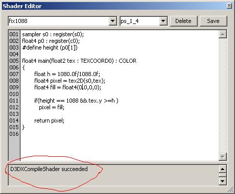

  MPC里面使用Shader的办法
  1. MPC6.4.8.4播放设置调整,修改渲染器设置。除此以外,你还要把解码器等滤镜进行相应调整,在此就不再赘述。试验一下播放是否正常
  2. 启动MPC里面的Shader编辑程序
  3. 输入shader程序并保存为你喜欢的名字,注意屏幕下方的提示,必须成功才有用。图片里的程序仅为示例。
  4. 再次播放影片,并使用你刚才输入的shader程序,看看有什么效果

  消除1080i的白条,要求ps1.4
  sampler s0 : register(s0);
  float4 p0 : register(c0);
  #define height (p0[1])
  float4 main(float2 tex : TEXCOORD0) : COLOR
  float h = 1080.0f/1088.0f;
  float4 pixel = tex2D(s0,tex);
  float4 fill = float4(0,0,0,0);
  if(height == 1088 && tex.y >=h )
  pixel = fill;
  return pixel;
