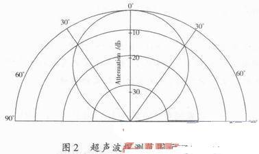

  本设计中央探测模块使用超声波探测,其测距原理为超声波装置发射超声波并接受反射回波,通过两者时间差t,利用公式d=v0t/2计算距离,d为超声波发射装置与障碍物的距离;v0为声波在介质中传播的速率(
,T为摄氏温度)。探测范围可达4~500 cm,探测角约为30°(见图2),分辨率达1 cm,误差少于1%,探测距离以数字量的形式通过TTL模式和单片机通信,因此完全可以满足探测精度。探测范围如图2所示。

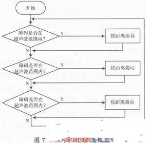

  本设计单片机的处理流程图如图7所示。
  如图7探测模式如下,探测器模组将以中左右依次探测及报警。由于超声波所测距离很短,红外探测器发射和接收信号时间极短,单片机时钟频率也有12 MHz,其探测延时极短,因此,这种执行方式对人判别障碍物没有影响。

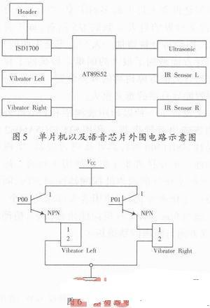

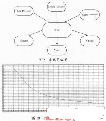

  系统的简略图如图9所示。如图5所示,IR、US分别为红外探测器和超声波探测器。分别负责左、中、右的探测。IR根据所探测的距离输出相应模拟量,距离与信号大小对应关系如图10所示。

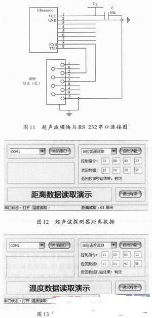

  如图5所示,负责正中间探测的超声波探测器探测距离为4~500 cm,单片机的P10(RXD),P11(TXD)与超声波探测器的TXD,RXD相接并通过这两个端口通信。超声波探测器(Ultrasonic)将数据输入单片机,单片机进行判别后,通过P2.4~P2.8的SPI总线接口发送指令给语音芯片,语音芯片根据接收到的指令将预先录制好的语音(一、……九、零、米、前方距离)按照一定排序输出到耳机(以X.XX m的方式,精确到百分位),提示使用者。另外,还可以通过自定义键,令语音芯片播放当前温度的语音。
  负责左右两边的红外探头(IR Sensor)探测范围20~150 cm,其信号线与单片机的P1.0,P1.1相连,红外探头所探测到的距离以模拟量输出,经单片机内部A/D转换后判别,并输出相应脉冲给P0.0,P0.1口,使三极管导通,从而使振动器振动(图6)。
  如图5所示,语音芯片的P4~P7口接收到单片机指令后,将相应语音按一定排序,通过P17 AUX端口输出到耳机,实现语音提示。
